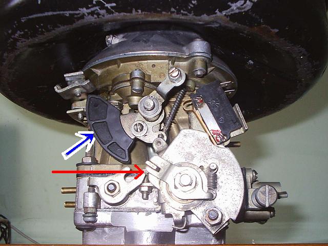

Ув. товарищи!
А для чего в К-151С такой хитрый механизм взаимодействия воздушной и дроссельной заслонок? Вообще, глобально - зачем этим двум заслонкам взаимодействовать?
Устанавливал себе К-151С. Упирается винт, отмеченный красной стрелкой, снизу - в шпильку коллектора, тем самым не даёт пластине, отмеченной синей стрелкой, двигаться. В общем, чтобы нормально пользоваться воздушной заслонкой, пришлось удалить винт (красная стрелка) на фиг.
Что это такое и с чем его едят? Что у меня теперь будет?

Moldavanin   Ув. товарищи! А для чего в К-151С такой хитрый...   2008.07.22 10:09
6-String Samurai   Есть подозрение, что твой переходник ориентирует к...   2008.07.22 10:29
Mayor   Ув. товарищи! Что это такое и с чем его едя...   2008.07.22 10:49
Moldavanin   Соответственно, два маленьких штуцера (слева на ф...   2008.07.22 11:05
Mayor   Вообще, глобально - зачем этим двум заслонкам вза...   2008.07.22 11:18
Moldavanin   Эксперименты показывали, что дроссельная заслонка ...   2008.07.23 16:28
