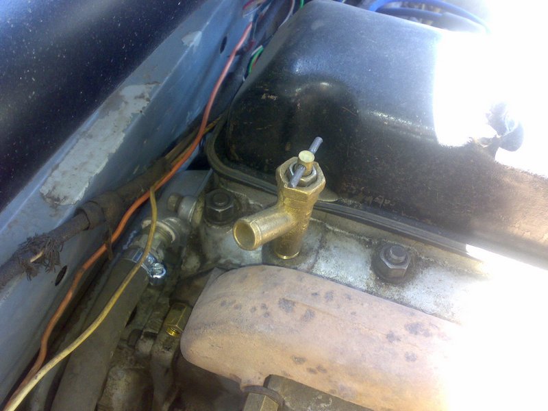

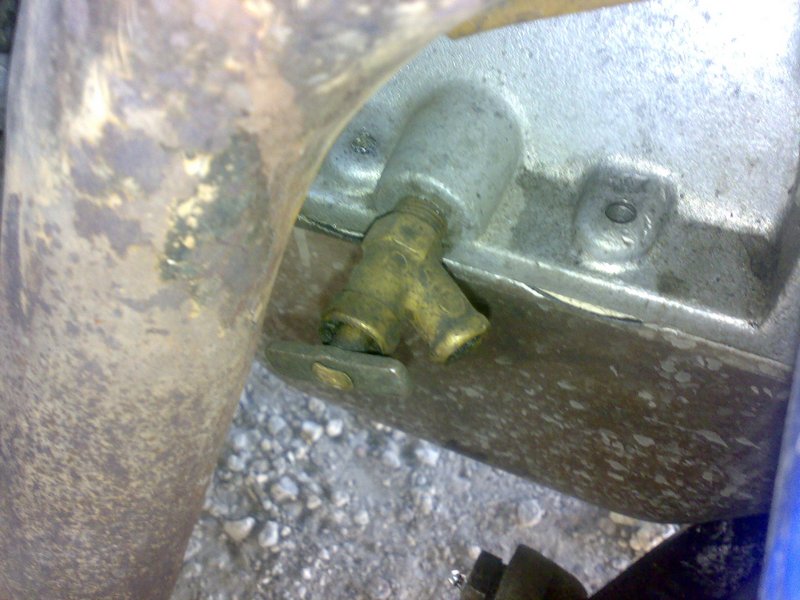

Stirlitz   Ну вот как выглядят мои краники. http://foto.gaz21...   2008.06.12 14:52
FS A-119   Ждем результатов ходовых испытаний. Пока возникают...   2008.06.12 15:56
Stirlitz   Зато аутентичные родные хомуты с завода :) Если бы...   2008.06.12 22:04

WOLF   возник вопрос по каникам.точнее- по их аутеничност...   2008.07.13 22:35
Stirlitz   Верхний краник выглядит родным, правда шланг не ау...   2008.07.13 23:31
WOLF   да меня не это улыбнуло- просто читаю- у меня хому...   2008.07.14 17:15
Stirlitz   Я прагматик. К хомутам пока претензий нет — пусть ...   2008.07.14 17:23
Михаил   А вот у меня хомуты заводские были совершенно не т...   2008.07.15 9:33
Lev   Верхний вроде родной, а вот нижний кажется нет. Но...   2008.07.15 10:59
WOLF   С одним краником определились ладно, пойдем м друг...   2008.07.15 15:10
Славон   А вот у меня хомуты заводские были совершенно не ...   2008.07.15 22:24
Stirlitz   Видел их на очень многих Волгах. Даже в музее ГАЗа...   2008.07.15 22:34

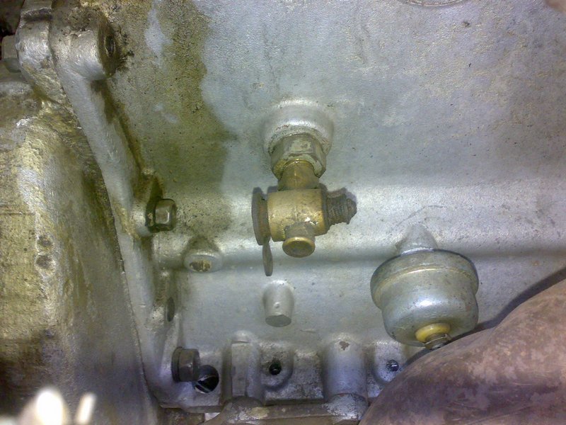

Славон   Собственно вот…   2008.07.16 21:26
FS A-119   Что за кран на 3-м фото. :( Что он сливает? :ang...   2008.07.17 6:14
Славон   А хрен его знает… Вроде в масляный канал вделан. А...   2008.07.17 10:23
Василий   Что за кран на 3-м фото. :( Что он сливает? :an...   2008.07.17 10:27
Stirlitz   Обычная дюймовая коническая резьба 3/8" для ц...   2008.07.17 10:37
Мистер Слава243   :drag: дюймовая… 3/8 дюйма… Что вы принимали?)))   2008.07.17 10:41
Stirlitz   Уточнение: КГ3/8". Это не то, что в сантехни...   2008.07.17 10:50
Mayor   после установки переходника под "Жигулевский...   2008.07.17 14:24
Stirlitz   Да, у меня такой тройник и стоит, хотя на втором в...   2008.07.17 14:53
