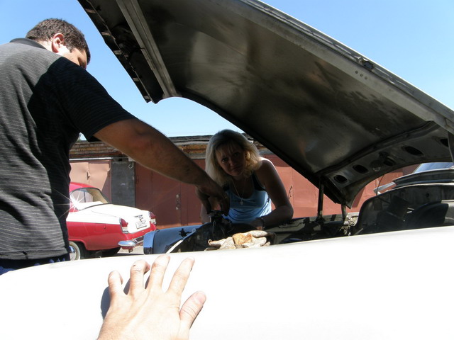

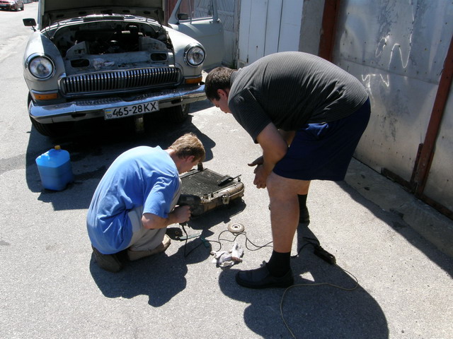

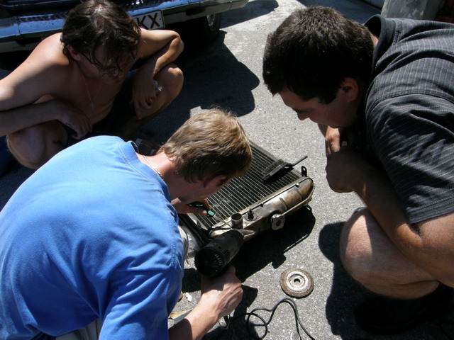

Вот и состоялась очередная акция "помоги другу"! Участвовали biggrin.gif Илья, Мистер Слава243, Шелленберг, Sasha27 и еще один очень важный и отважный волговод и незаменимый друг Саши (потом посмотрите), ну и я… Огромное спасибо Александру за ценный подарок - радиатор, который он мне торжественно вручил! Очень, очень, очень, очень, очень, очень… впечатлила машина Саши, на какое-то мгновение пропал дар речи, а потом мы не могли от нее отойти. На фотографии Александр очень серьезный - не верьте biggrin.gif - веселый и общительный человек! Приятно было познакомиться!
Радиатор на моей машине решили пока не трогать, а вот радиатор Шелленберга был подвергнуть термической обработке - ребята расскажут более подробно (по такой жаре - Илья совершил подвиг). А вот несколько фотографий:
Всем огромное спасибо за помощь и поддержку!
