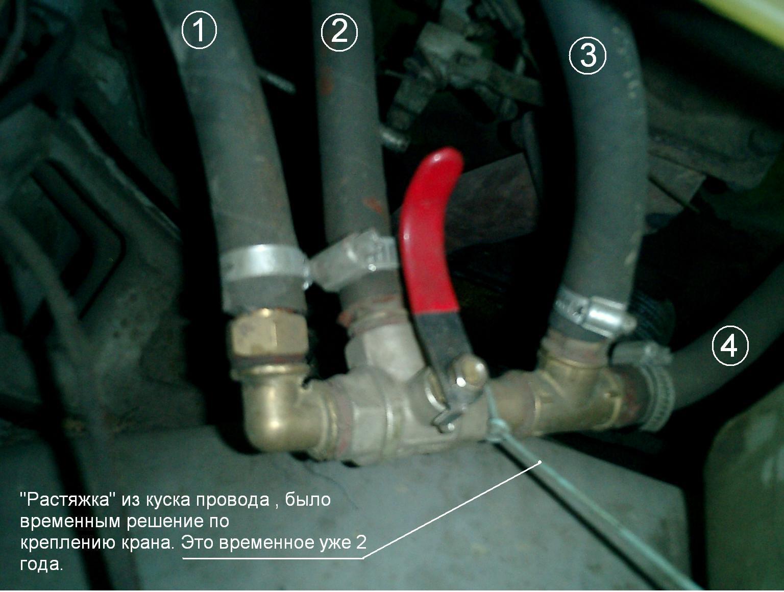

Вот и фото.
Патрубок 1 -к радиатору печки, патрубок то штатного крана, который постоянно открыт , патрубок 3 из радиатора печки ну и 4 к помпе. Поскольку штатный кран тек в закрытом положении через сальники и силуминовая гайка сказала "ква" это было сделано все очень быстро с использованием сан. тех. изделий.
Хотя и не самое красивое решение, главное работает и при этом не влияет на максимальную скорость, управляемость и тормозной путь.
Вот пропавшее фото.

FS A-119   Вот и фото. Патрубок 1 -к радиатору печки, патруб...   2008.05.07 12:33
Stirlitz   Великолепно сделано. Надо будет и себе так же.   2008.05.07 13:09
Мистер Слава243   90 градусный поворот тормозит жидкость как 1м труб...   2008.05.07 23:50
FS A-119   Даже не возражаю. Если говорить о "тормозах...   2008.05.08 0:58
