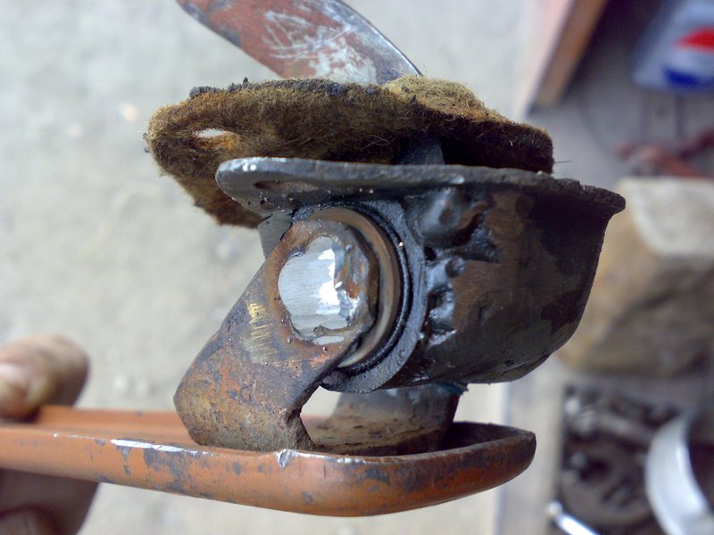

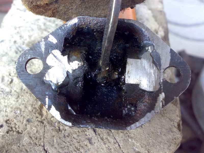

Добрались и до педали…
Люфт порядка 10мм в стороны. Сняли разобрали и вместо убитых втулок вварили подшипники. Люфта нет, педаль ходит мягенько, вобщем результатом довольны… smile.gif
Резинку поставил от 2108 зубила немного доработав.

Славон   Добрались и до педали… Люфт порядка 10мм в с...   2008.06.05 12:45
