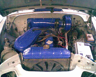

Garage   http://garage21.users.photofile.ru/photo/garage21/...   2009.09.25 15:40
den_tdi   Народ, а такую приблуду никто не юзал БУ ЭВСО?   2009.09.25 15:43
Garage   Почитал , у них и автоматически закрываются жалюзи...   2009.09.25 15:49
Мистер Слава243   Амперметр сгорел, гадъ… провода напрямую соединил,...   2009.09.25 20:23
Mayor   http://garage21.users.photofile.ru/photo/garage21...   2009.09.26 13:29
Garage   С 3110 http://photofile.name/photo/garage21/34741...   2009.09.26 13:50
Mayor   А он ведь вроде не расчитан на установку перед рад...   2009.09.26 13:52
Garage   На первых фотках,я просто запихнул чтобы посмотрет...   2009.09.26 14:08
Mayor   По моему, при расположении спереди, это как раз по...   2009.09.26 14:28

valik1   Вот мой вариант; http://foto.gaz21.org.ua/index.ph...   2009.11.15 21:59
Mayor   Валентин. А что это за радиатор? Нельзя ли побольш...   2009.11.19 19:48
valik1   Радиатор куплен за 300гр на староконном почти случ...   2009.11.21 8:28
Mayor   Посмотрел. Спасибо за фотки. Лихо закручен сюжет. ...   2009.11.21 19:34
valik1   Посмотрел. Спасибо за фотки. Лихо закручен сюжет. ...   2009.11.21 20:23
