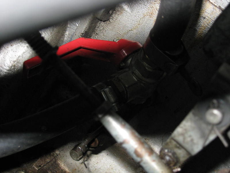

Ехал в Крым, забыл закрыть краник печки. Всю дорогу парился smile.gif Закрыть на ходу было слабо, потому что там очень горячо. Не ждать же полчаса, пока остынет. (У меня краник на блоке). А он ещё закис слегка.
На обратном пути закрыл. Закрутил максимально — с него капает. Ну, думаю, покапает и перестанет. Ан нет. Пришлось его снова открутить полностью и париться smile.gif
Вот теперь думаю поставить шаровый краник сантехнический. Вопрос к Славе243: какие лучше брать, чтобы он потом не развалился?

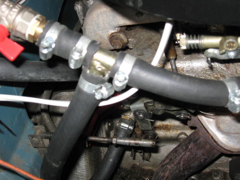

А вот чего я нагородил для отвода ОЖ от 4-го цилиндра как зимой, так и летом.

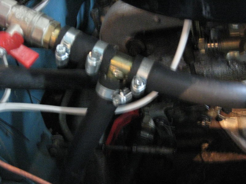

6-String Samurai   Я сделал так. У меня сливной краник печки торчал и...   2008.05.06 14:10
Stirlitz   Всё-таки интересно, что за такой трёхходовой кран,...   2008.05.06 18:01
6-String Samurai   Трехходовой кран -- это здоровая елда в виде тройн...   2008.05.06 18:14
FS A-119   Трехходовой кран дешевле родного "нормального...   2008.05.06 23:32
Aleks   У меня от 24ки радиатор. Я его ставил со здвигом в...   2008.05.07 11:42
6-String Samurai   Хм. Видимо у меня всё же радиатор не от 24, а от ...   2008.05.07 12:16

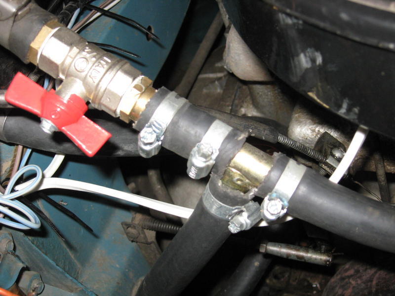

FS A-119   Вот и фото. Патрубок 1 -к радиатору печки, патруб...   2008.05.07 12:33
Stirlitz   Великолепно сделано. Надо будет и себе так же.   2008.05.07 13:09
Мистер Слава243   90 градусный поворот тормозит жидкость как 1м труб...   2008.05.07 23:50
FS A-119   Даже не возражаю. Если говорить о "тормозах...   2008.05.08 0:58

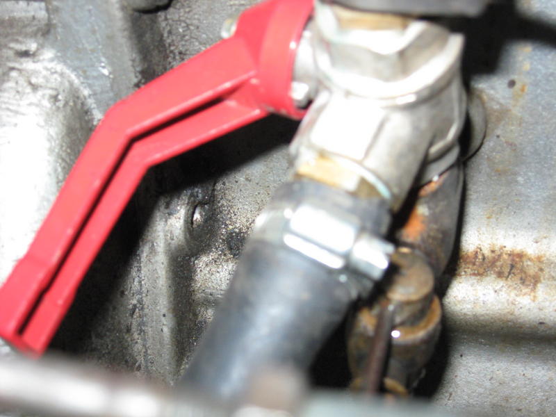

6-String Samurai   А я таки добил сливной краник радиатора -- с помощ...   2008.05.08 10:44
Stirlitz   Шланг на него ещё натяни, чтобы удобно было тосол ...   2008.05.08 10:50

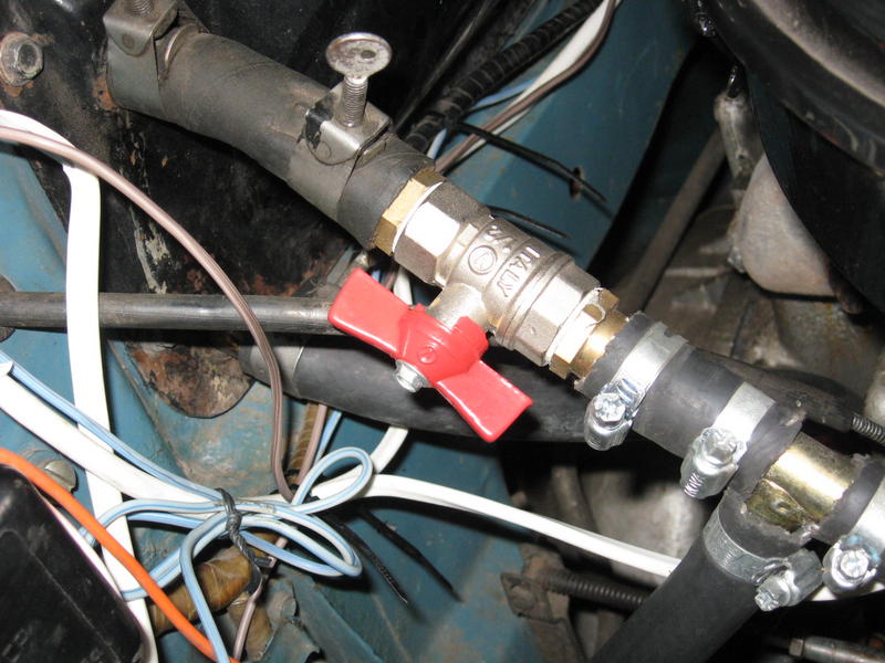

6-String Samurai   А вот чего я нагородил для отвода ОЖ от 4-го цилин...   2008.05.20 23:38
Stirlitz   Круто. Тоже через переходник краник ввинтил в трой...   2008.05.21 15:44
6-String Samurai   Да, через переходник, причём из сантех.магазина. Т...   2008.05.22 10:33
pavel_bond   Да…волговоды-сантехники получаемся…тоже лепил на с...   2008.05.22 14:36
Мистер Слава243   ФУМ вообщето только тем хорош, что работать с ним ...   2008.05.22 15:22
Stirlitz   Да, я убедился тоже, что пакля с силиконом гораздо...   2008.05.22 15:48
Stirlitz   Ну вот как выглядят мои краники. http://foto.gaz21...   2008.06.12 14:52
FS A-119   Ждем результатов ходовых испытаний. Пока возникают...   2008.06.12 15:56
Stirlitz   Зато аутентичные родные хомуты с завода :) Если бы...   2008.06.12 22:04
FS A-119   Вот и фото. Патрубок 1 -к радиатору печки, патру...   2008.06.17 7:45
