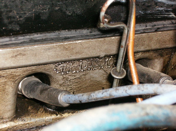

Сам вчера видел, как Shellenberg фотографировал 414-ю голову "специально для Майора", скоро, наверное, выложит снимки. Да нет, нет там прямоугольных вроде.
Господа, даю ещё 2 фотки. Самому стало интересно, что- ж за пламенный мотор у моего зверя. На ГБЦ номер 414-1003010-02, на самом блоке- только надпись " Сделано в СССР" и № 14. Может не там смотрел.

Moldavanin   А ГБЦ-414 как это выглядит? Ваша ГБЦ случайно не ...   2008.04.21 13:35
Mayor   Чтож . Оч может быть. Где то была инфа, что на 414...   2008.04.21 14:06

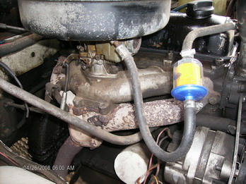

Shellenberg   Господа! Даю пока 2 фотки. Если неопределяемос...   2008.04.26 21:23
Shellenberg   Сам вчера видел, как Shellenberg фотографировал 4...   2008.04.29 7:37
Mayor   Ага. На моем моторе стоял точно такой же коллектор...   2008.04.29 8:05

Mayor   Нет. Этот коллектор не совместим с ЗМЗ-21. Именно ...   2008.04.29 14:20

Shellenberg   Ага. Этот коллектор может быть заменен на коллект...   2008.05.07 18:30
Mayor   Гн Группенфюрер! В принципе конечно достаточна...   2008.05.08 6:36
