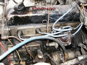

Прикреплённое изображениеПрикреплённое изображениеГоспода! Даю пока 2 фотки. Если неопределяемость будет велика- остальные позже, т.к. после переустановки Винды слетел Фотошоп, а фотки надо уменьшить и обрезать.

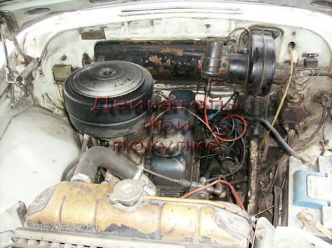

Shellenberg   Скажите, а мой ДААЗ- 2107-1107010 подходит к графе...   2008.04.17 22:18
Илья   УМЗ - 417 - не так уж и мало! -90 лошадей как ...   2008.04.17 23:17
Mayor   Скажите, а мой ДААЗ- 2107-1107010 подходит к граф...   2008.04.18 7:06
Shellenberg   Чтоб не вводить в заблуждения- завтра сфоткаю.   2008.04.18 22:04
Stirlitz   на 417-й голове вЫпускные клапана на 39 - прямой а...   2008.04.18 23:09
Mayor   Голова… Ухи… Главное - ХВОСТ!!!   2008.04.21 12:44
Moldavanin   А ГБЦ-414 как это выглядит? Ваша ГБЦ случайно не ...   2008.04.21 13:35
Mayor   Чтож . Оч может быть. Где то была инфа, что на 414...   2008.04.21 14:06
Shellenberg   Господа! Даю пока 2 фотки. Если неопределяемос...   2008.04.26 21:23
Shellenberg   Сам вчера видел, как Shellenberg фотографировал 4...   2008.04.29 7:37
Mayor   Ага. На моем моторе стоял точно такой же коллектор...   2008.04.29 8:05
Илья   Уаз-овский двигатель… Ниче не понял с коллектором....   2008.04.29 12:56
Mayor   Нет. Этот коллектор не совместим с ЗМЗ-21. Именно ...   2008.04.29 14:20
Илья   Круто! а 451-й двигатель- чей он? на нем тольк...   2008.04.29 14:59
Shellenberg   Ага. На моем моторе стоял точно такой же коллекто...   2008.04.30 5:12
Mayor   Круто! а 451-й двигатель- чей он? на нем толь...   2008.04.30 6:30
Stirlitz   Круто! а 451-й двигатель- чей он? на нем тольк...   2008.05.03 19:29
Shellenberg   Ага. Этот коллектор может быть заменен на коллект...   2008.05.07 18:30
Mayor   Гн Группенфюрер! В принципе конечно достаточна...   2008.05.08 6:36
Shellenberg   Что же касается возд фильтра, то я по этому повод...   2008.05.08 21:22
