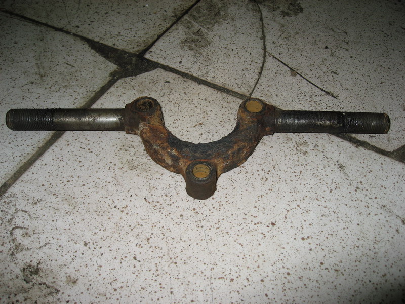

Ребята, подскажите, откуда это?

Dixi   Ребята, подскажите, откуда это?   2008.04.22 18:27
Stirlitz   Похоже на полумесяц. Но не знаю, у меня же рычажни...   2008.04.22 18:55
Валентин В.В.   А на подвеске с рычажниками у полумесяца три точки...   2008.04.22 19:18
Stirlitz   На подвеске с рычажниками рычажники выполняют роль...   2008.04.22 19:57
Dixi   Прикол в том что это заводского изготовления. Прич...   2008.04.22 20:44
borigen   Спасибо ! :biggestgrin: Резинки хорошо но они...   2008.04.22 22:26
Михаил   А вот Shtabs уверяет, что это не так…   2008.05.21 17:40
Илья   Это полумесяц на резинки! Классная штука, не в...   2008.05.22 14:02
shtabs   Очень похоже на переделанный полумесяц под сайлент...   2008.05.22 19:04

Порох   Установлены ось верхнего рычага, рычаги и стойка ...   2013.08.21 9:16
Shtabs   Я от этой идеи отказался - от 3102 ходят немного ...   2013.08.21 12:26
Shtabs   После общения с Порохом понял, что кто-то где-то в...   2013.08.21 21:21
Порох   Благодаря [b]Shtabs, я разобрался :) Осмелюсь с...   2013.08.22 10:03
Порох   НЕ СПЕШИТЕ СЛЕДОВАТЬ вышеуказанным чертежам ...   2013.08.29 20:15
Vladimir   При изготовлении нижних рычагов никаких чертежей н...   2013.08.30 20:50
