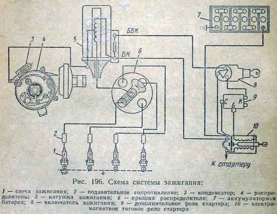

Короче сделал я заряд на АКБ, все ништяк но теперь стартер гад крутить не хочет
Короче что: АКБ нормальное (Р-очка с пол оборота заводиться) а тут щелкает рэле стартера и с пятого раза вык… вык… вык… и все! То биш что бы завестись не хватает крутящего момента. Ручку вставляешь круть… что есть дури, с пол оборота заводиться!
Что Это? контакты на втягивающем или еще где?
Это почистить нужно? или еще что ни будь! Реально все эти операции проделать не снимая стартера?
P.S. Нашел в запчастях. Что это такое? Было установлено на запасной бобине.
Тихий Дон
сообщение 2008.03.27 14:33
Группа: Отключённые
Был(а): 2024.07.05 19:26
Совершенно очевидно, что речь идёт о клемме на реле 10, слева вторая сверху на рисунке. Это временный "шунт" добавочного сопротивления на время включения стартёра (для лучшего "подхвата" поджига при просевшем бортовом напряжении в момент максимальной нагрузки на стартёр). При электронном зажигании совершенно не нужно. Вариант - отключить клемму. Я просто не знаю, в данной конкретной катушке есть это сопротивление или нет. Если уже нет, а не так, как на рисунке, то вопрос вообще отпадает.

Moldavanin   Совершенно очевидно, что речь идёт о клемме на рел...   2008.03.27 14:33
Stirlitz   Пока что без фиолетового провода стартёр не крутит...   2008.03.27 17:37
Moldavanin   Без фиолетового провода, действительно, ничего не ...   2008.03.27 17:46
Stirlitz   Последняя фраза ключевая. А то такие идеи высказыв...   2008.03.27 17:56
Moldavanin   Я всё же настаиваю, что оба последних варианта впо...   2008.03.27 17:58
