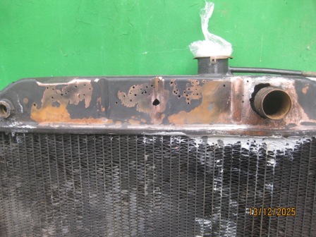

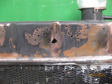

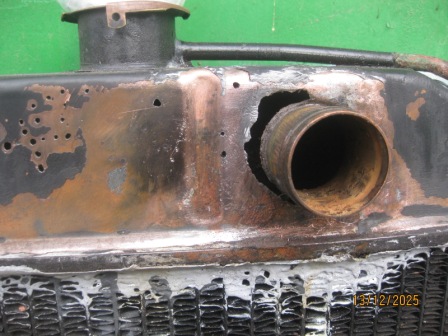

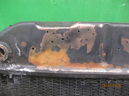

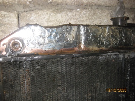

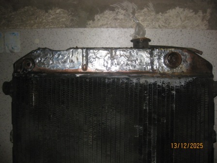

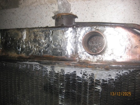

Цитата(Mayor @ 2025.12.14 11:35) *
Вот поразвлекся … с решетом.
Как то так. Надо изыскивать новьё…

Mayor   Вот поразвлекся … с решетом. Как то так. ...   2025.12.19 8:47
