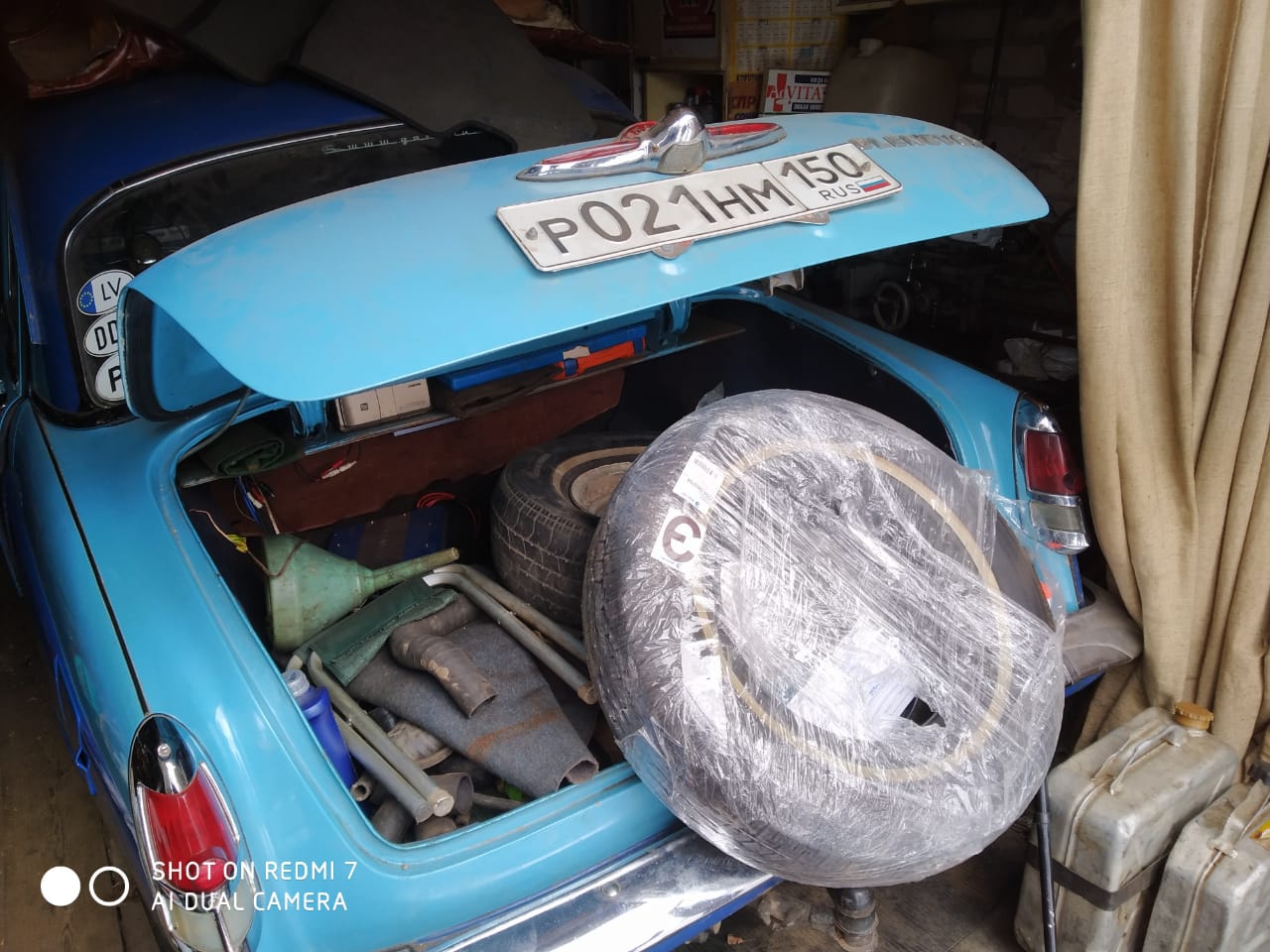

Погода не радует по-прежнему, но одна новость хорошая всё же есть! Кто помнит - купил покрышку в тырнете, посредством Авито?!
Повторю историю вкратце: году в 2009 взял комплект (4 колеса) за 11200 деревянных рублей. Из Питера, доставили в Мск, был небольшой брачок, практически не видимый глазу - маленькая трещинка на белой полосе у одной из 4-х покрышек. Отдали почти по-дешевке.
Летом 2017 года одна покрышка износилась до корда (после стольких км пробега! Когда я за 5 лет умудрялся цикл одометра обнулять!), что тот полез во все стороны и дальнейшая эксплуатация не предвиделась. Случилось это в Смоленской губернии и обратно добирался на запаске. С тех пор собственно и не выезжал.
Безуспешно всё это время (почти всё) пытался найти замену. И тут случайно нахожу такую же шину в ближайшей по карте советского союза - Тюмени (один шаг всего! laugh.gif ). За 1900 сухих рублей.
Простите, это из старого диссидентского анекдота: Какой курс сейчас рубля к Фунту Стерлингов? Один фунт стерлингов приравнен к одному фунту сухих рублей! (ПО КУПЮРЕ В ОДИН РУБЛЬ КОНЕЧНО)
Долго описывать мытарства не буду, но как говорится не имей 100 рублей… Нашел человека из Тюмени , который помог совершить проверку, покупку и , главное, отправку ко мне в город. Доставка обошлась в 1400 карбованцев . Если прибавить благодарность посреднику, благодарность товарищу, который мне помог доставить от транспортной компании до гаража - в общем копейки.
Фото выложу позже, пока не могу согласовать память мобилы с компьютером супруги. huh.gif
