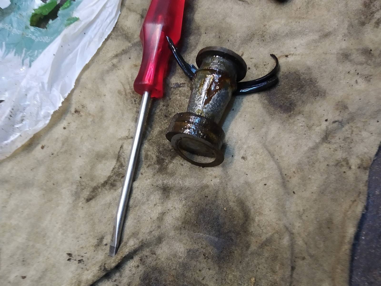

Доброго субботнего вечера.
Всё никак не соберусь написать бж.
И так,после съёма гтц 21/11 вместе с Юрой разобрали его, как и ожидалось манжеты пришли в негодность. Гтц промыли,почистили, заменили манжеты и собрали.
Фото прилагаю
