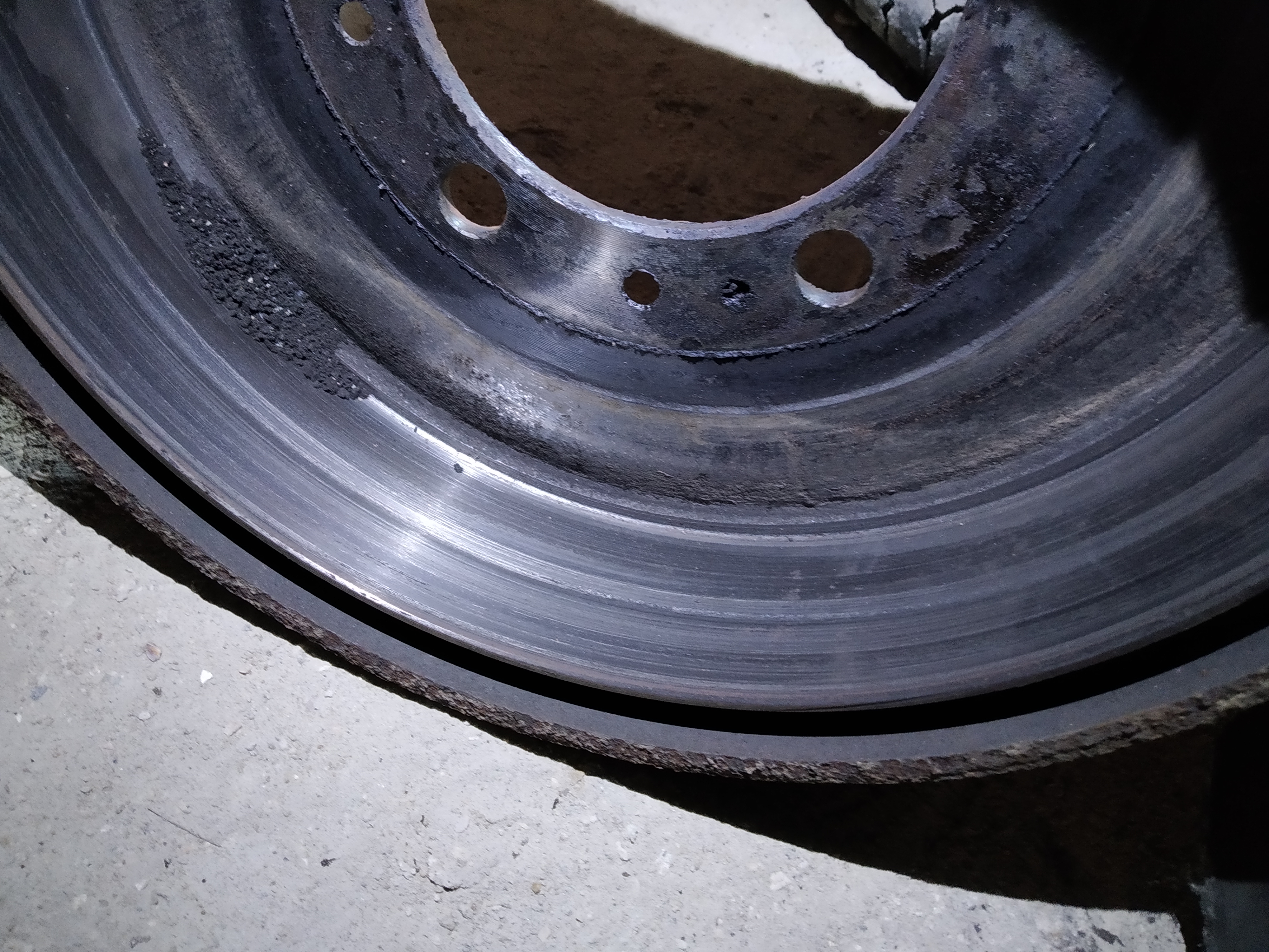

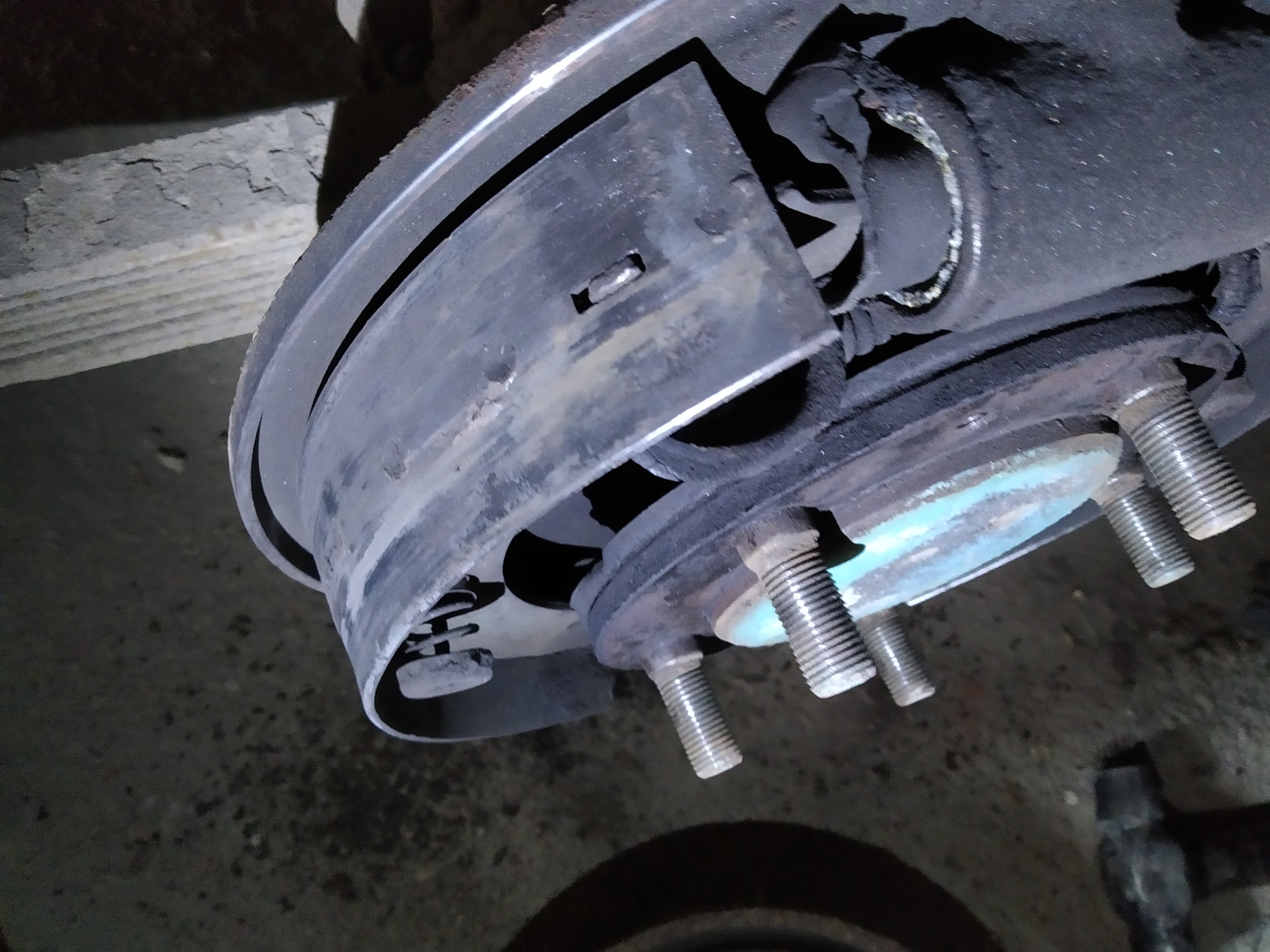

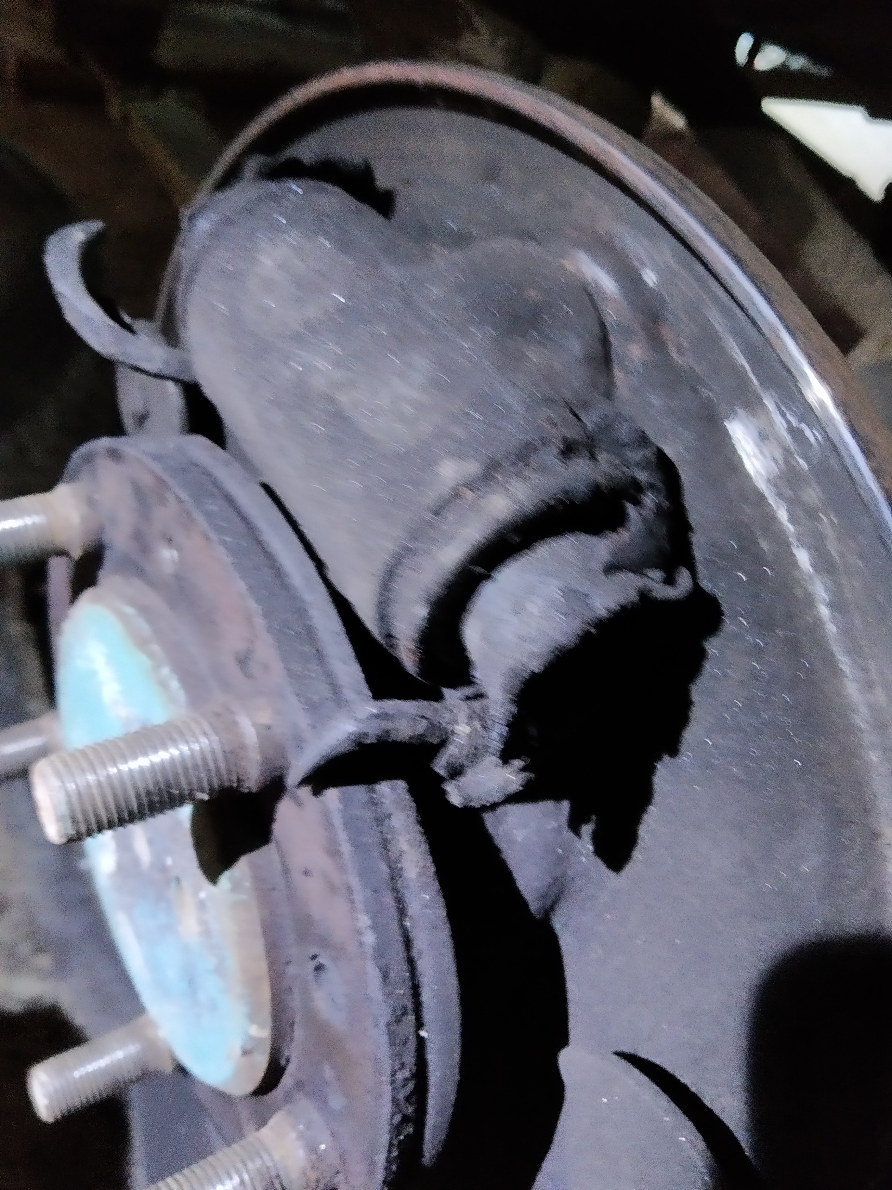

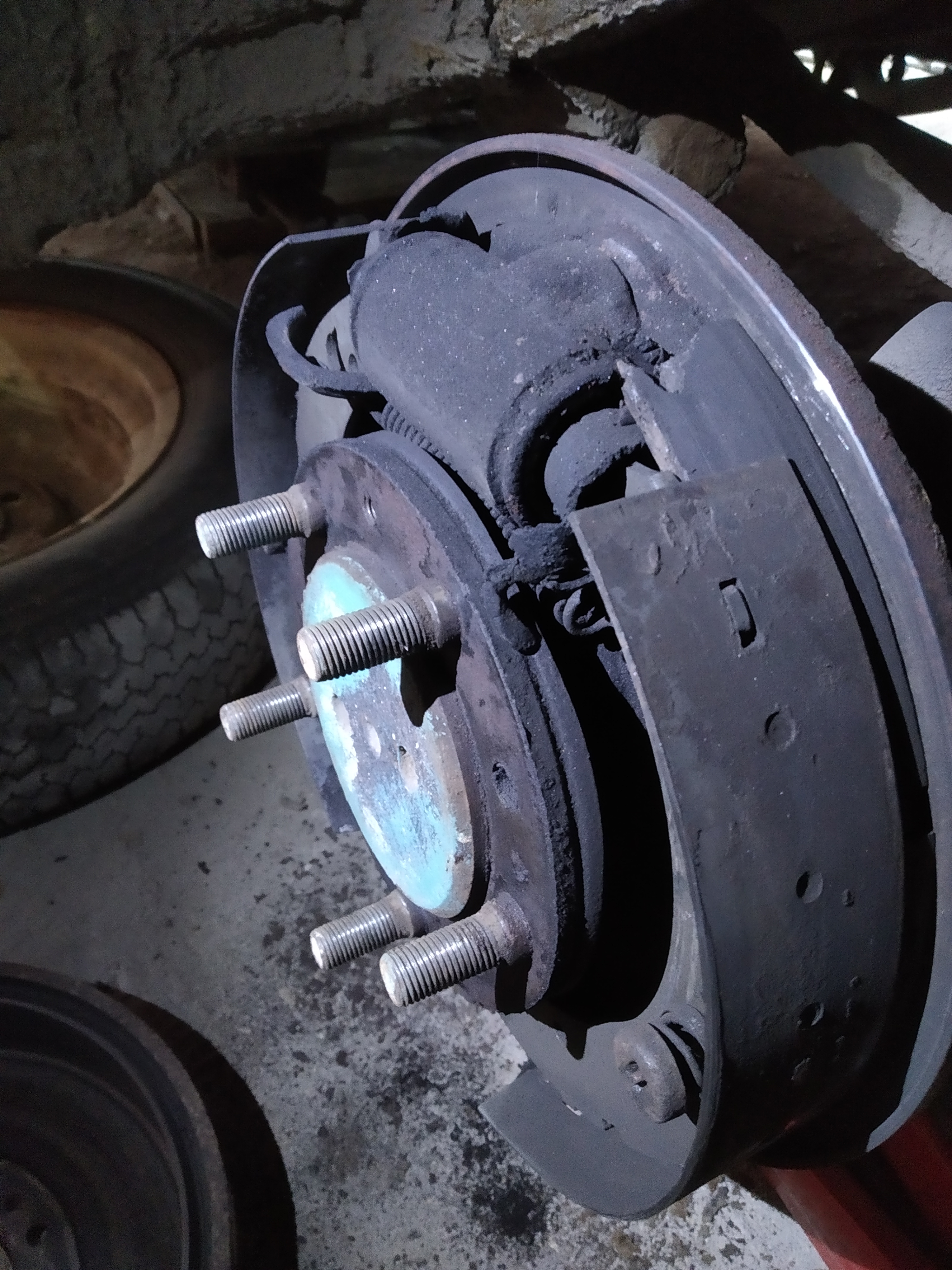

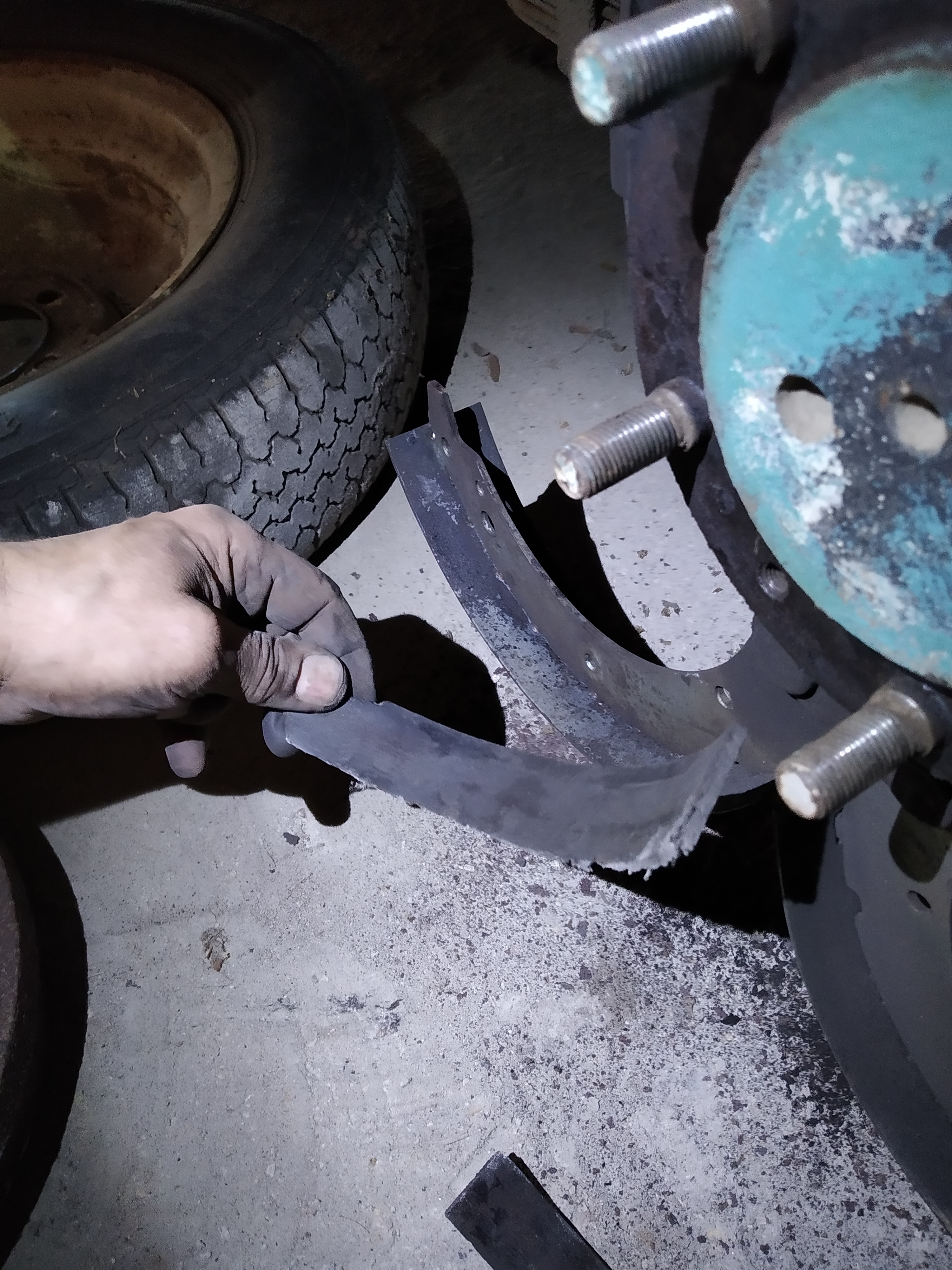

Взяв с собой подкатной домкрат, инструменты, мы поехали к Победе. Машина стояла в ожидании наших усилий. Приступили к ремонту правого заднего колеса, сняв старый начали перекручивать переходник, но он был длиннее, чем необходимо, пришлось снова ехать к Игорю в гараж и на станочке подточить переходник( благо, что есть такое место, где можно это выполнить). Заодно решили проверить новый советский РТЦ, вскрыли, оказался хороший, что не могло не радовать душу.
Установив на опорник , принялись снимать старые колодки, о которых писал ранее. Ничто в автомобилях семейства ГАЗ не дается легко, все д.б. выстрадано(
Наигравшись с эксцентриками , установив свежие колодки, к=е еще Хелл положил мне в дорогу, мы начали примерять барабан, а вот тебе!(((
Отработав все эксцентриками и сведя колодки по максимуму барабан не лез. Пришлось менять его на другой, благо у Штирлица богатый запас этого чермета.
Большое спасибо ему за помощь.
Приступив к левому-заднему колесу нам открылась картина маслом.
Дабы долго не рассказывать, прилагаю фото.
Как мы с доехали тогда, х.з. Наверное таки запас свечёной воды, к-ю Хелл положил в багажник нас тогда берег в пути.
Всем приятного просмотра, пишите комментарии)
