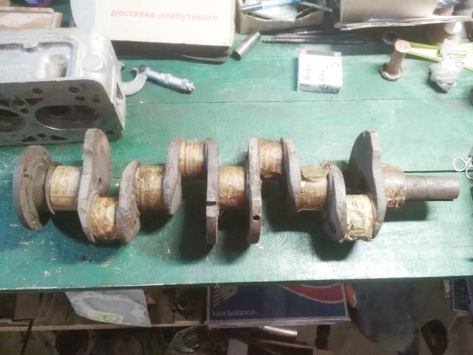

Купил коленвал номинал-корень64,шатун 58.Какие вкладыши ставить ?
Эскизы прикрепленных изображений |

Stirlitz Ну как какие? Номинальные, какие же ещё... 2022.06.21 21:55![]() ![]() |
