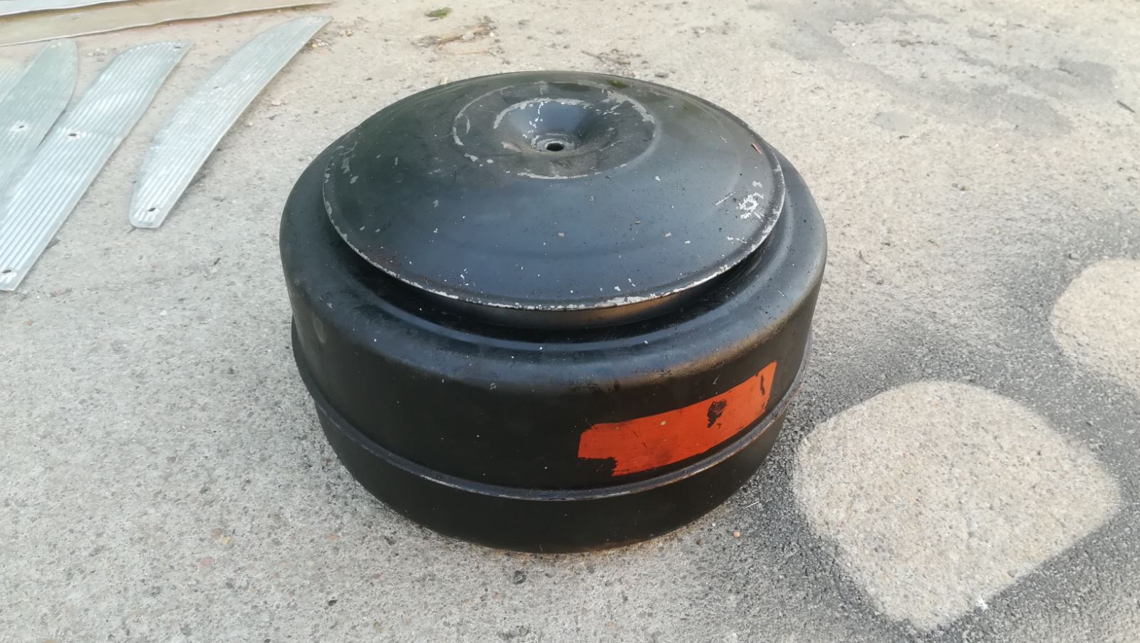

Hellbomb   Артур придбав чудового воздухана на 22 Волгу. Звич...   2022.05.12 20:19
Sir Arthur   Именно так и получилось) Теперь у меня есть родной...   2022.05.13 23:12
