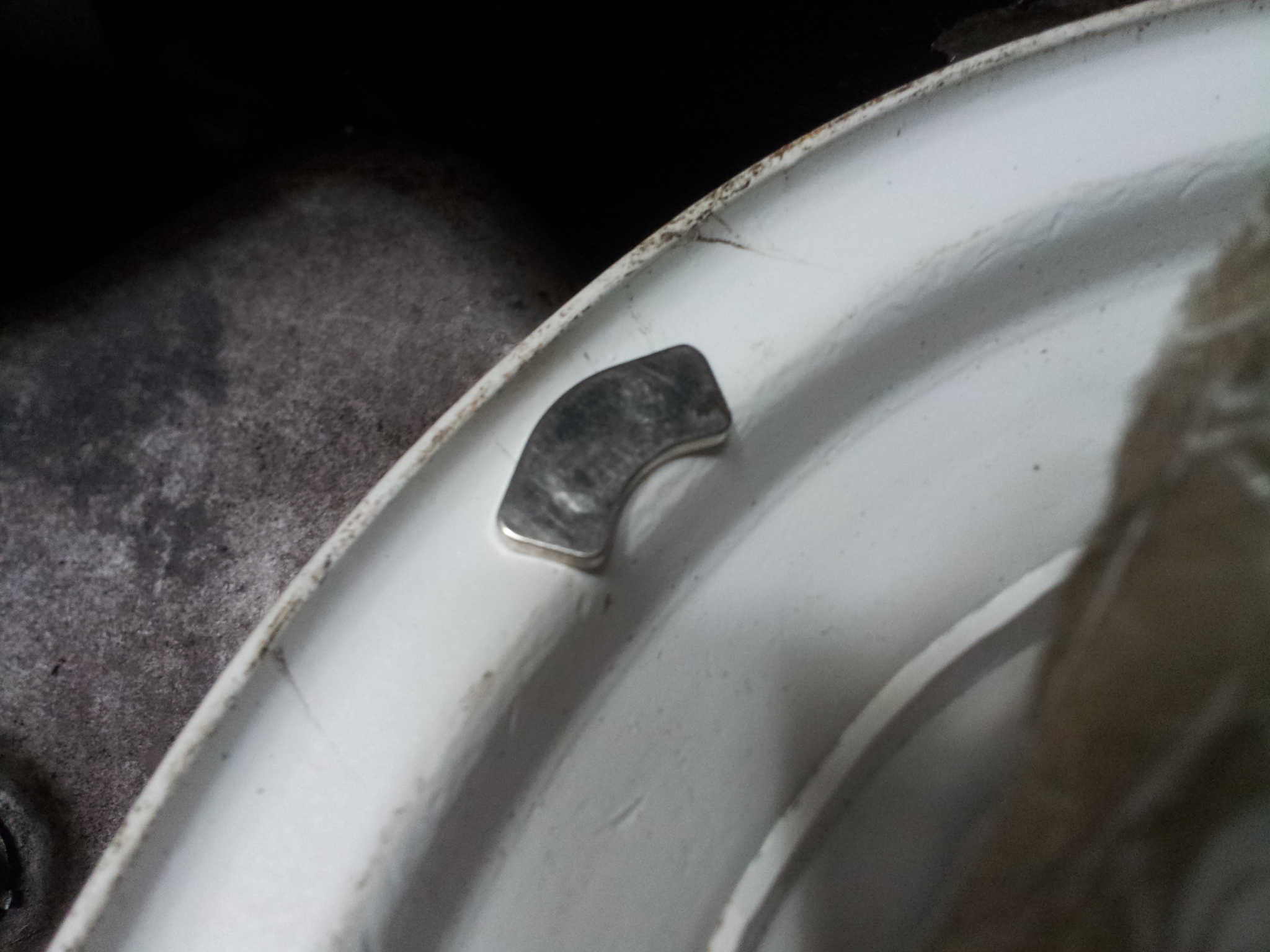

Тепер обіцяне Ігорю про велокомпютер.
Сам велокомп в мене старенький, більше 20 років має, зато чистокровний японець. Приклеїв я його до кусочка пластикової лінійки і запхав не то в дирку, не то в отвір, не то в шпару, одним словом ось сюди:
Рідний магнітик причепити до диска нереально, тому я взяв магнітик зі старого харда і просто приліпив (а точніше він сам приліпився) до диска ось сюди:
А сфоткати місце кріплення геркончика не вдалось, фотік на морозі завис, напевно батарея дохла. Я його примотав ізолентою до рульової тяги. В налаштуваннях компіка треба ввести один параметр - відстань в сантиметрах одного оберта колеса. Я малював на колесі крейдою риску, продовжував її на асфальті, відкочував манину на один оберт кола, малював другу риску і міряв між ними відстань.
Ніби все.
