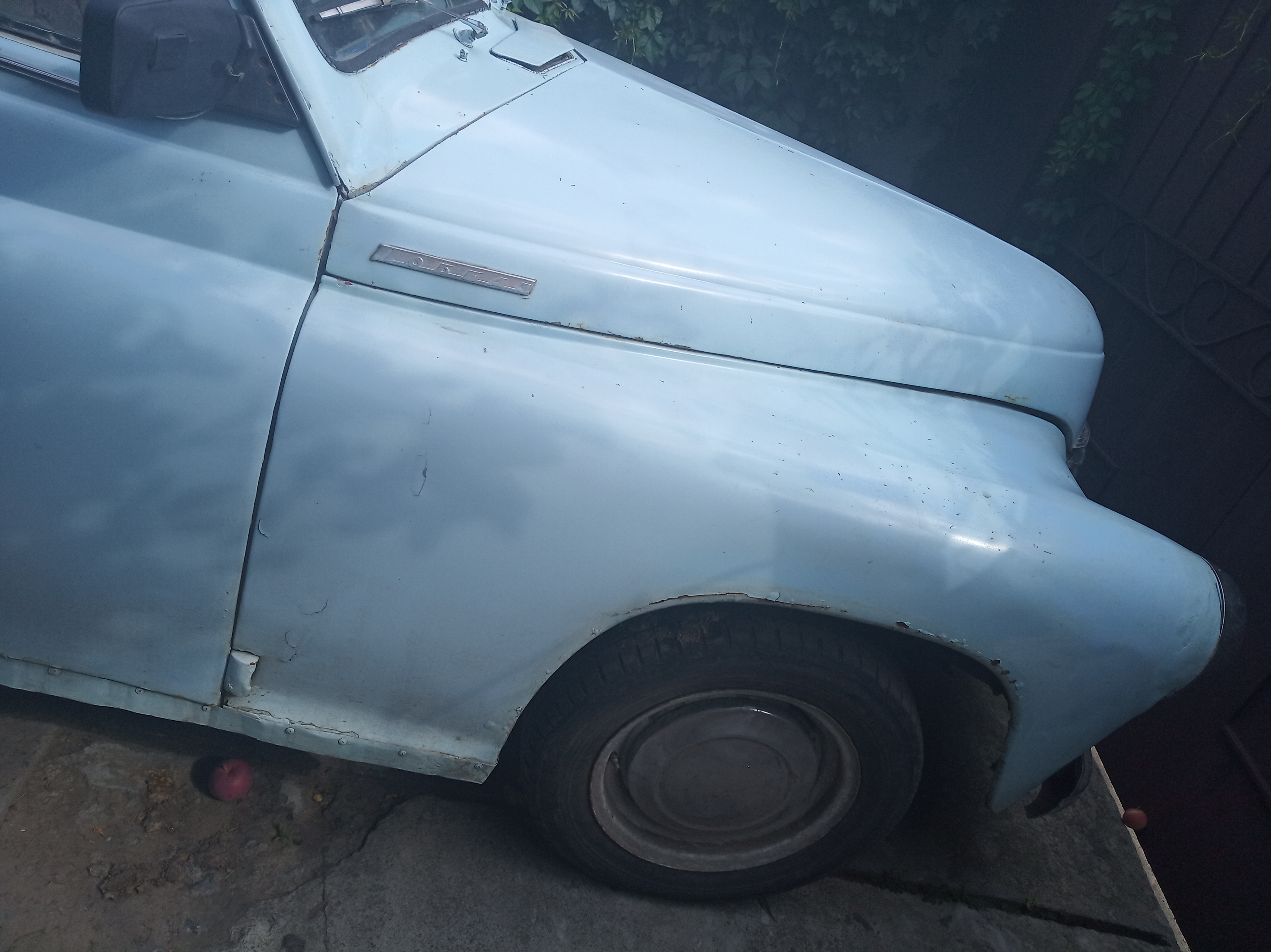

В один прекрасный солнечный день августа 2019 года раздался телефонный звонок от некого незнакомца. Он представился Артуром из Одессы, а дальше в ходе разговора выяснилось, что за Артур и чего от меня хочет cool.gif Как оказалось, в моем городе у одного деда продается автомобиль "Победа" 1950 года, и Артур хотел, чтобы я внимательно осмотрел этот автомобиль, сделал как можно больше фотографий (продавец, суля по всему, пользоваться фотоаппаратом совершенно не умел tongue.gif ) и, по возможности, провел тест-драйв этого автомобиля.
Дав контакты продавца и предоставив мне полную свободу действий, Артур со мной попрощался, а я начал действовать по обстрятельствам. Созвонившись с продавцом (сыном деда, которому принадлежал автомобиль) и узнав адрес местонахождения авто, я с интересом и предвкушением выдвинулся в путь. Поехав на общественном транспорте (как впоследствии оказалось - напрасно, лучше было бы Волгой) и потом еще пройдя пару кварталов, я без труда нашел этот автомобиль. Стоял он в небольшом глухом переулочке на 3 частных дома у ворот одного из них.
О боги! Авто произвело неизгладимое впечатление сходу! Я сразу понял, что эти смотрины просто так не закончатся!
Первый вопрос, который возник у меня в голове - "Знатный драндулет! Интересно - доедет ли своим ходом до чермета или нет?…"
Второй вопрос был "А может, ну его на, пока не поздно?" Но я люблю иногда ставить перед собой трудновыполнимые задачи.
Набрал номер телефона продавца, сообщил, что я на месте. Из калитки вскорости показался еще не старый мужик. И с жтого момента всё завертелось и моя жизнь разнообразилась познавательным и чрезвычайно увлекательным мероприятием под названием "тачка на прокачку" на ближайшую августовскую декаду…
