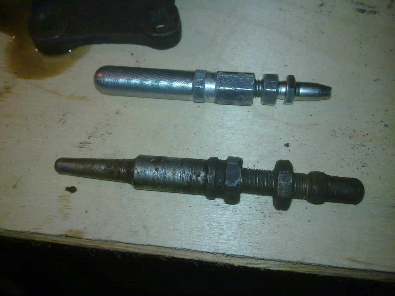

На фото выше не оч видно. Конец втыкаемый в вилку заметно тоньше штатного и заточен странно - не сфера а усеченный конус с плоскостью. Воткнуть разумеется можно и работать ОНО будет. Вот только прогрызть в гнезде вилки могет…да и сам будет стачиваться прирабатываясь к сфере гнезда. Продумываю как ОНО доработать чтобы состыковывалось штатно… Думаю в результате на РЦС что на машине пыльник от сухости треснет unsure.gif
