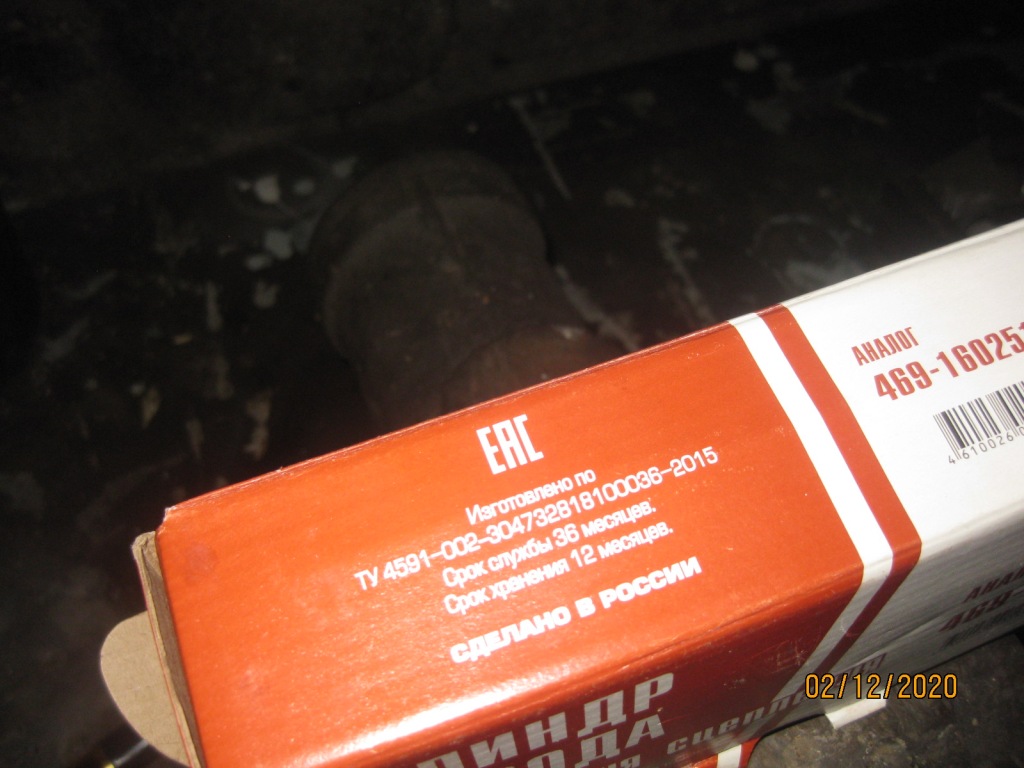

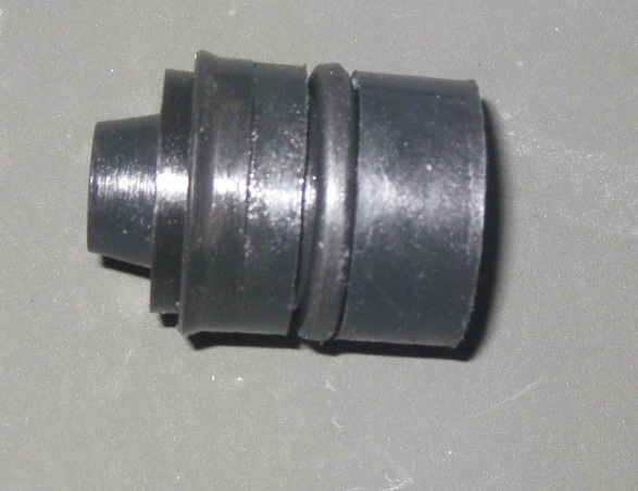

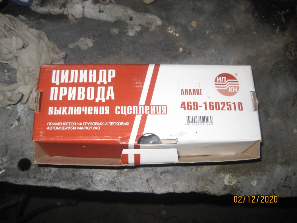

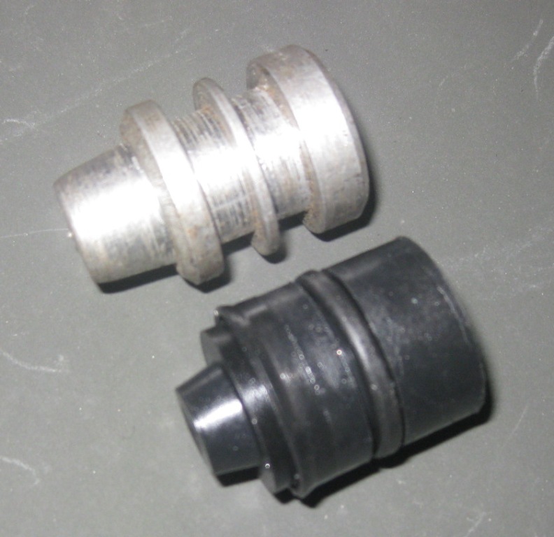

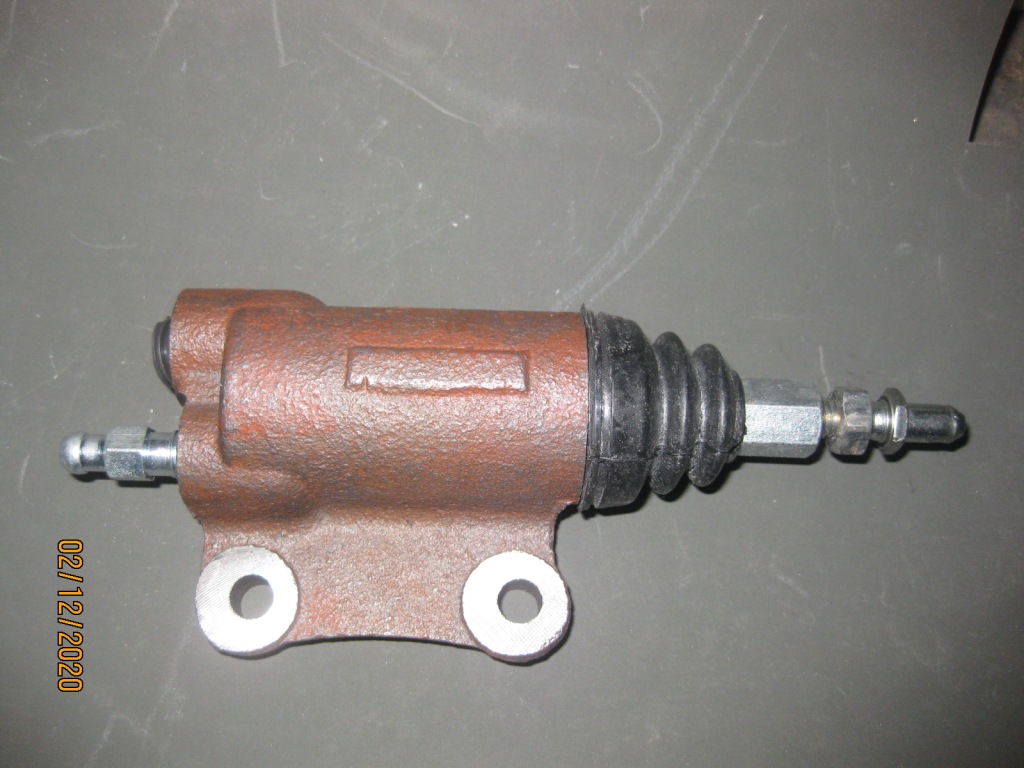

Как понимаю мне таки Ульяновский достался… Ниже фото. Я как чувствовал что сюрприз будет. В нем поршень на 2 манжеты. Причем если передняя напоминает нашу, то задняя - колечко (на фото видно). Интересно есть ли ЭТО в продаже…не натыкался. Кроме того - замерил диаметр поршня. Так там вообще - 25. Вот иди знай - манжеты 469 что всегда пользовал пойдут ли туда…если что. Да и поршень - пластик. Долго ли проживет? На упаковке честно написано - срок службы аж 36 месяцев. Ну манжеты где то так и живут. А все остальное…
Есть ещё у меня поршень под две манжеты. Уж не помню где и когда я его нарыл. В родные РЦС он нЭ лЭзет…а в этот новый как по заказу. НО. Он длиннее. И хотя просверлен глубоко и штатный шток встанет, но из за бОльшей длины - опасаюсь что ход его на эту разницу сократится. А ЭТО порядка 5 мм - не мало. И не укоротить - просверлен глубоко. Да и какие манжеты на него лепить…всё ЭТО ещё выяснить предстоит.
