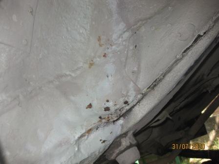

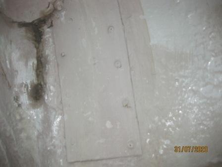

тот момент что коррозия активничает в сварочных точках, сподвиг меня на работу с заклепками.
Я прекрасно осознаю что их прочность ниже чем точки контактной сварки. Ну а насколько это критично покажет время. Так как я понимаю, , похоже что ТАК эту машину ещё никто не ремонтировал, и опыта основанного на эксплуатации нет. Чтож. Буду первым на свой страх и риск.
Всё что было проделано показываю на фотках.

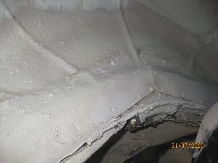

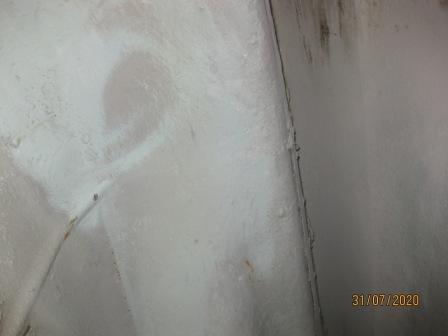

Думаю времени для оценки прошло более чем. 6 лет и порядка 75 тыс км.
Вскрыл подкрылки на предмет профилактики антикоррозионной защиты… В общем то выглядит всё оч неплохо . Заклепки стоят. Следов коррозии или их расшатывания нет. Ну и кое какие мелочи…Ну а как без них то. Именно ради обнаружения и устранения их всё и затевалось. Фотки сделаны после того как помыл.
Обработал 4 крыла и пространство под багажником. На все про все парочка баллончиков антигравия.
