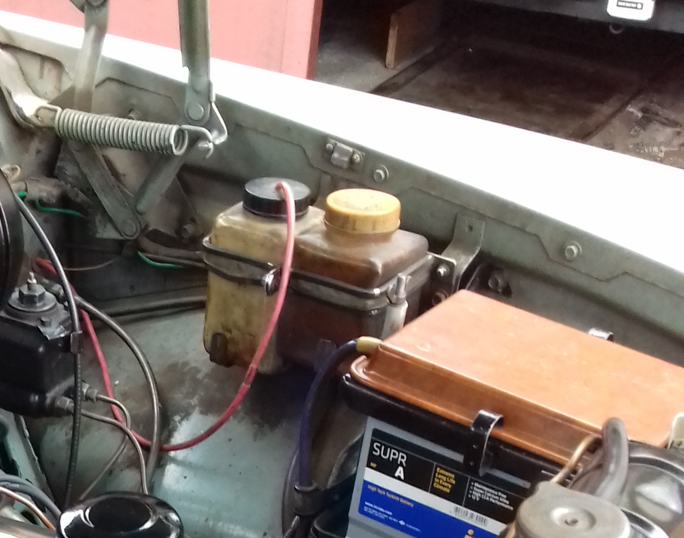

Еще вариант компоновки.
Сделано много миллионов лет назад, до нашей эры.
Всмысле до появления меня.
Шланг подходит снизу к бачку через самодельный штуцер.
В пробке просверлены небольшие отверстия. Объем около 1,5л.
На холодную антифриз заполнен на 1/3, на горячую на 2/3 объема бачка.
[Отредактировал TarNat - 2020.06.17 21:08]
