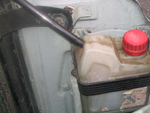

Саша   А место крепления бачка прокоментирую фото. Не ...   2009.04.12 21:12
Mayor   Эт нормально. У меня тоже так. Такое расположение ...   2009.04.12 21:20
Саша   Вроде бы уровень в бачке и в радиаторе должны быть...   2009.04.12 21:36

TarNat   Еще вариант компоновки. Сделано много миллионов л...   2020.06.17 21:06
