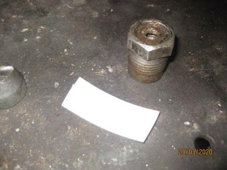

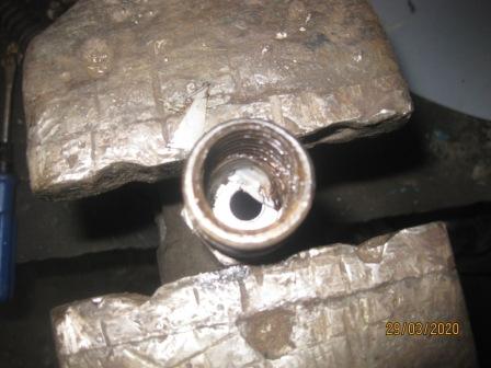

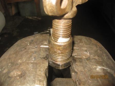

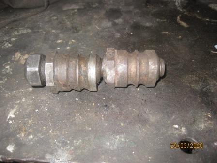

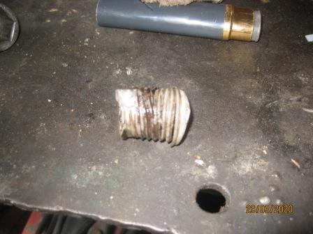

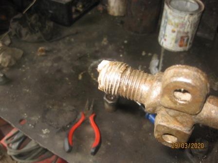

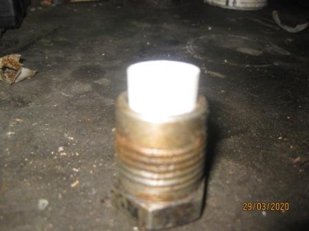

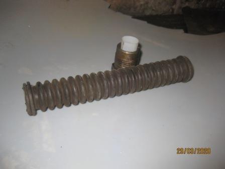

сообщение 2020.03.29 19:04
Вот тут могу показать как выглядят упомянутые выше втулки для коррекции кастора, ну и до кучи как выглядит тефлон до и после разборки узла…Ну и ещё некая гофра происхождение которой выяснить не удалось…но из которой нарезав удалось снабдить пыльниками все резьбовые шарниры.

Mayor   Вот тут могу показать как выглядят упомянутые выше...   2020.03.29 19:04
