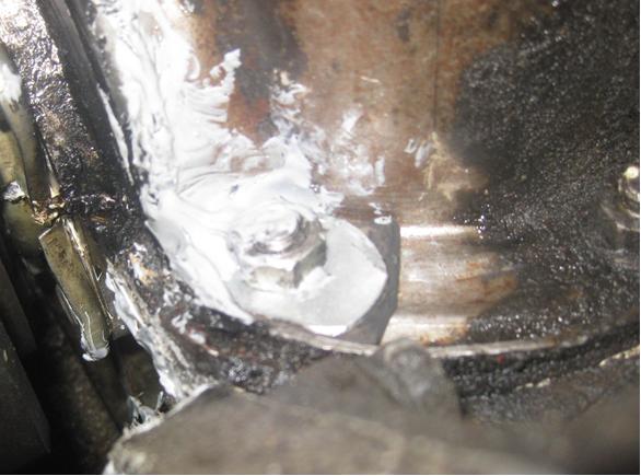

Прошло ещё две недели. Сухо. ТРИ ТЬФУ. Не поленился, хотелось взглянуть. Снял поддон. Там где обведено - та самая заглушка. Обычно внизу был след масла. Теперь чистый герметик…Вроде держит таки ТРИ ТЬФУ.

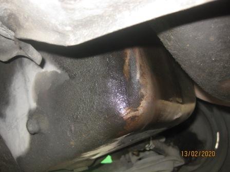

Буквально через пару дней после ЭТОЙ публикации обнаружил, что опять текёт. Причем текёт не так как, когда текла заглушка… а широкой полосой и в основном по левому боку — из-под гайки, которую протянул.

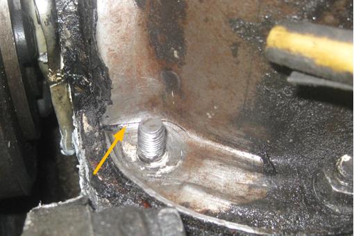

Сегодня полез. Обнаружил нечто — ТРЕЩИНА В ПОДДОНЕ.
Похоже, она появилась давно и с поджатием гайки расширилась и стала активно травить.

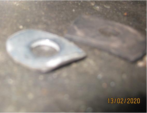

По-хорошему поддон надо снимать и менять… ну в крайнем случае варить. Как временную меру из большой шайбы выточил некую загогулину с отогнутым концом, в расчёте чтобы этот отогнутый край залезал на круг поддона и, перекрывая трещину, поджимал к ней некую прокладочку, которую я отрезал от завалявшейся резиновой боковой прокладки поддона.
Обезжирив, намазюкал герметика, уложил прокладку и прижал ентой шайбой. Ну и поверх этого ещё герметику намазюкал в сердцах…

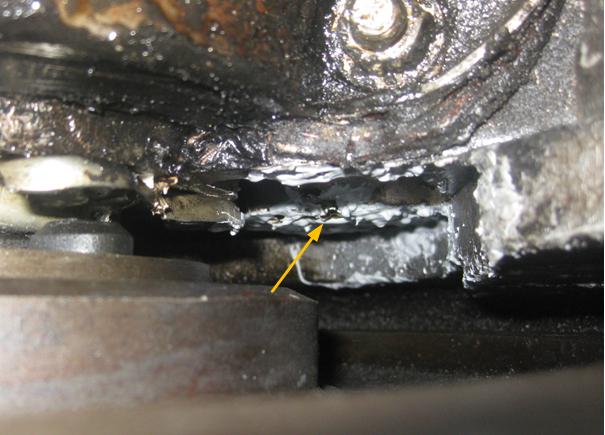

НО. ЭТО ещё не всё. Похоже, заглушка тоже прикалывается. Обиделась, что ли. Ну или мороз… Дело в том, что сухость на фото выше, это были пара недель тепла. Там вообще и до +17-19 ° доходило. А через пару дней после съёмки пришел таки арктический воздух — ночами до -2-3 °. В бассейне лёд в 1 см толщиной, ну и снежок. Может, герметик на морозе дубел и сдал… ну а может, совпадение.
На фото стрелкой показал след. А на фотке выше (раньше) — там было сухо.
