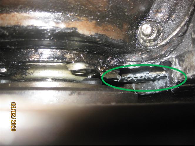

Цитата(Mayor @ 2020.01.20 16:28) *
Погодка сегодня позволяла… Попался мне высокотемпературный герметик как то. Зовут - АВТОСИЛ. Обещают аж 300 град. В общем обезжирив намазюкал его, и вложил кругляш вырезанный из жестянки. Благодаря кругляшу герметик равномерно выдавился по краям и есть надежда что пространство полностью заполнено.
Цитата(Mayor @ 2020.01.24 22:26) *
Пока сухо…ТРИ ТЬФУ.
Прошло ещё две недели. Сухо. ТРИ ТЬФУ. Не поленился, хотелось взглянуть. Снял поддон. Там, где обведено — та самая заглушка. Обычно внизу был след масла. Теперь чистый герметик… Вроде держит таки, ТРИ ТЬФУ. Заодно бросилась в глаза несколько влажная гайка поддона. Прокладка усадку дала. Протянул. Все гайки пошли на один-полтора оборота. Ну и ещё видны следы моих фокусов с набивкой — сувал верёвку с герметиком и герметик на резьбу болтов… ну и выдавленное размазал.
Заодно в понедельник ещё вливал герметик для системы охлаждения Феликс. А то под коллектором сочилось, и протяжка ГБЦ не помогала. Началось ещё осенью. На 1 тыс км уходило пол-литра. Влил пол-порции. Вроде, похоже, и тут поуспокоилось… Поглядим.
