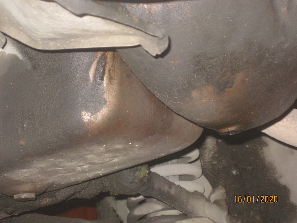

Ну для этого или машину надо на нос поставить или мотор вынимать… Это дало бы 100% эффект по заливке. Но даже при некотором уклоне в направлении блока уже создаются условия для затекания… ну как минимум в сравнении с теми, когда машина стоит штатно. Поглядим. Может, заморочусь. Интересно даже стало.
[2019.12.19]
Сегодня довелось слетать в аэропорт. А это порядка 35 км со скроростью за 100. Ну а оттуда домой вернулся. До вечера время было. Глянул — есть полосочка опять. До пробки не дошла… но есть. Вскрытие показало — ДА. Внизу заглушки свежий масляный след. Ну сделал как планировал — задрав попу. Ватерпасс, уложенный на клапанную крышку, показал таки некоторый уклон уперёд. В обчем, намазюкал опять. Правда, при таком подъёме машины, без ямы подобраться было очень непросто — морда-то опускается. Поэтому и фоток не сделал…
Поглядим…А ведь несколько дней таки было сухо.
[2020.01.10]
Всё-таки некоторая сырость присутствует. Правда, далеко не так, как раньше. Капля у сливной пробки теперь не дежурит. В общем, если завтра погода позволит, намереваюсь заполнить всю эту блямбу торца РВ и налепить на неё кругляк, вырезанный из кровельной оцинковки. Хотел бы эту струйку дожать… так как заметил, что расход масла на долив сократился.
В субботу весь день шел дождь… и ворочаться под машиной было неуютно, а в воскресенье солнце… и нагрянули гости. Так что пока пришлось отложить.
[2020.01.16]
Увидев такое… не мог для истории не сфоткать. Не припомню я такой картины.
