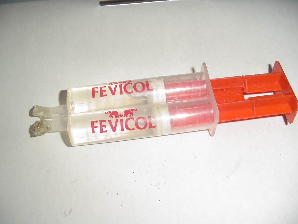

Уточню…Эпоксидка не обычная днепродзержинск. Это опять же два компонента ( два маленьких тюбика) и судя по всему с наполнителем. Твердеет за 10 мин и имеет серый цвет и после полимеризации выглядит как затвердевшая холодная сварка. Проверял как то в нагретом масле - держится до 170 град… А как то попадалась другая ( фото)…так та держалась аж до 220. Но в этот раз её не нарыл. Я ещё подумывал повторно нанести…приподняв попу машины подложив под колеса камней… Эт для того чтобы клей получил направление затекания в направлении самой заглушки.
