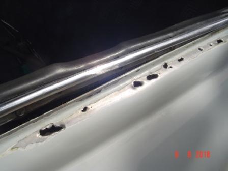

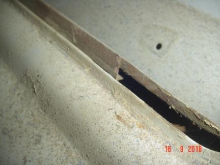

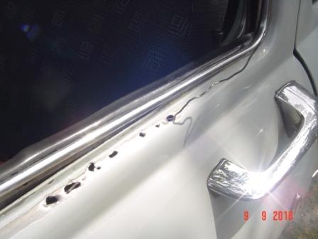

Фотов особо нет. Да и фотик накрылся… А подробности просты - буквально покупаются эти реснички от поздних Волг . Они мягче Вазовских …которые любят царапать стекла. В этих ресничках есть и бархат тоже. Ну и их порезав в размер приклепываем вместо наших бархоток к нижней части окантовки окон дверей. Вполне достаточно устанавливать их только снаружи. Остальные бархотки штатные. Для проведения данной операции серьёзной разборки не требуется… Более того, при известной сноровке приклепать можно буквально приподняв просто нижнюю часть не извлекая окантовки полностью. Самое сложное при этом будет по месту высверливать старые заклепки и при сборке полностью расплющивать новые . На последнее особо обращаю внимание - плохо расплющенные и болтающиеся потом с годами при прослаблении и износе бархоток заклепки царапают стекло. Поэтому…чтобы всё сделать хорошо и аккуратно, наружнюю окантовку стоит все таки с двери снять и разбираться с нею на стороне.
Есть фотки сделанные когда приводил в порядок двери…доставшиеся по наследству. Хохма в том что в родных дверях ( последняя фотка где разобрано полностью) в этом месте таких проблем не было…Мож реснички поработав там последние лет 20 подмогли unsure.gif
