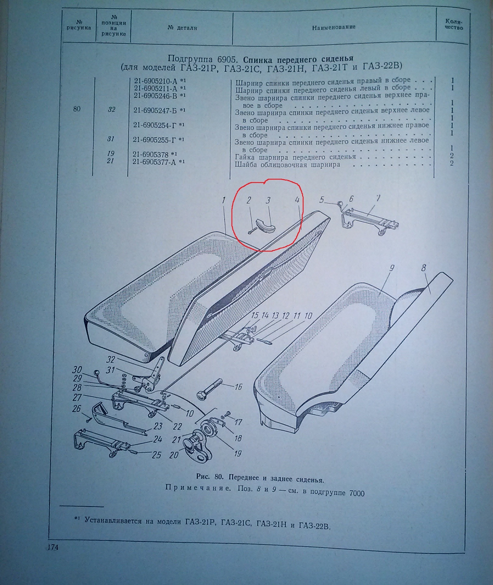

Stirlitz   Купил я тебе болты подлокотников и шурупы оклада л...   2020.06.16 20:20
