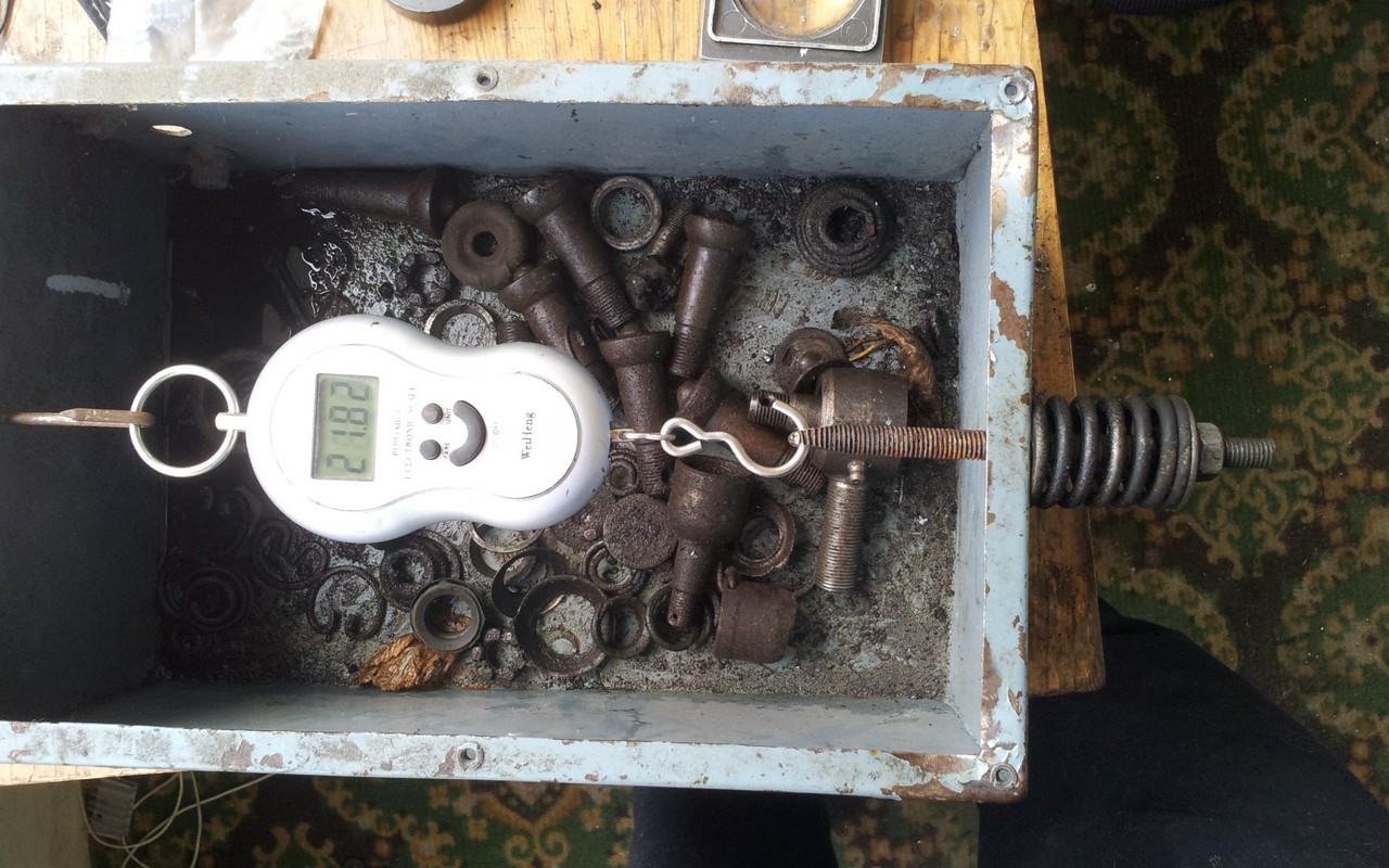

Ніколи тими пружинами особливо не заморочувався, вибирав і ставив самі довші, а це мені щось захотілось поекспериментувати. На скору руку зліпив собі ось таку приспособу:

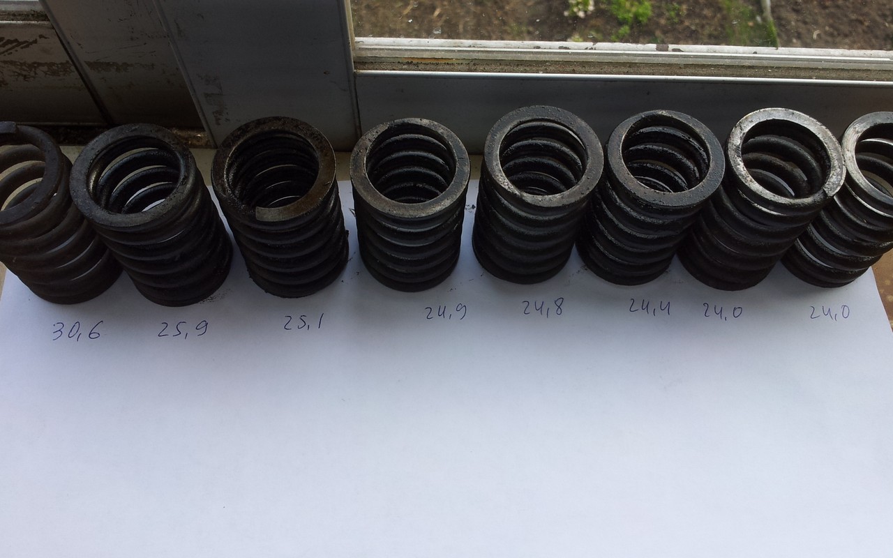

Розумію, що це не ідеал, але щоб перебрати купу пружин і відібрати щось трошки покраще, думаю піде. Так ось при стисканні до 46мм сама слаба була 18 кг, а сама сильна - 31. Ось рейтинг самих кращих:
