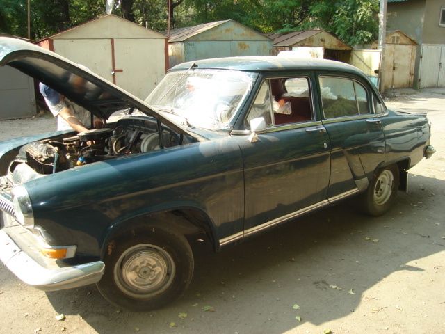

Долго думал завести БЖ, но все как то руки не доходили.
Идея продолжить первоначальные посты о автомобиле мне пришлась по душе, теперь буду вести записи здесь.
Соберусь с мыслями и настроением напишу,как ее приобретал,как мы с Игорем ее буксировали и т.п.
А пока выложу несколько фотографии Волги.

Shulc   А чего Игорь говорил что печальная, по фото очень ...   2019.02.12 1:04
Stirlitz   Гы. Да, после «блина» она очень даже живая, не спо...   2019.02.12 9:38
Sir Arthur   Вернуть внешний вид в исходное состояние-это перва...   2019.02.12 22:01
Shulc   Ну в моем понимании плачевное состояние примерно т...   2019.02.13 1:38
Stirlitz   То, что на фото — не просто плачевное, это у...   2019.02.13 9:59
