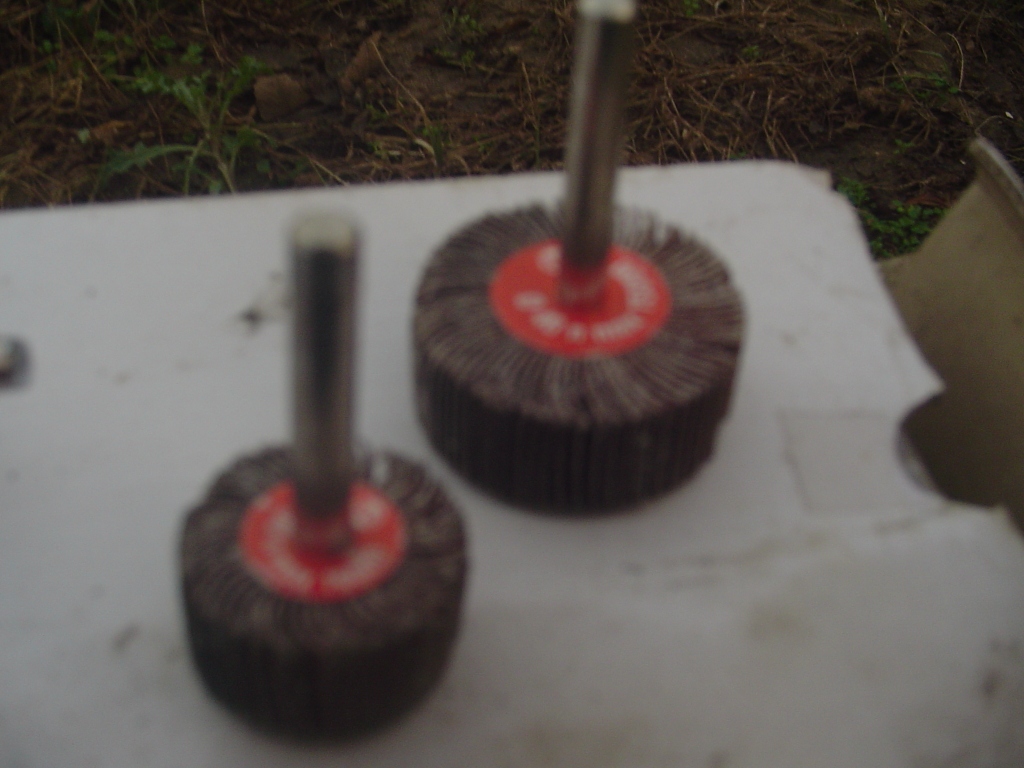

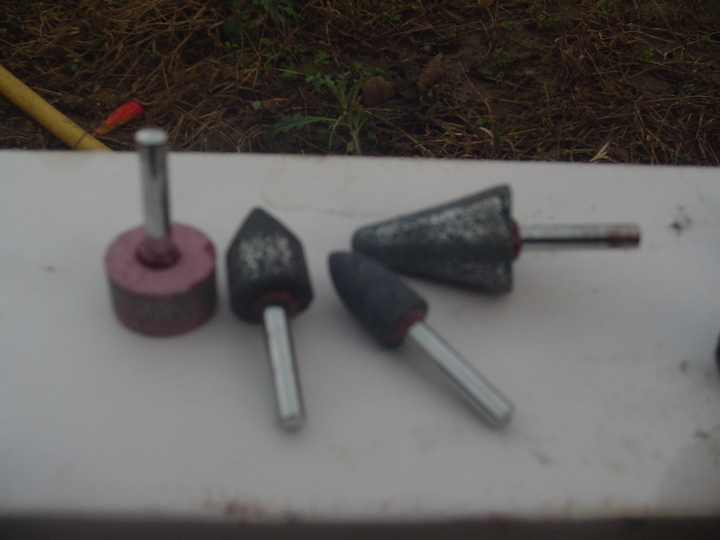

Растачивал сперва грубо - боковой частью сверла 14мм на эл дрели. Потом абразивными шарошками, а потом насадками с шкуркой полировал. .[quote]
Сверла фото правда нет, ну а остальное тут
