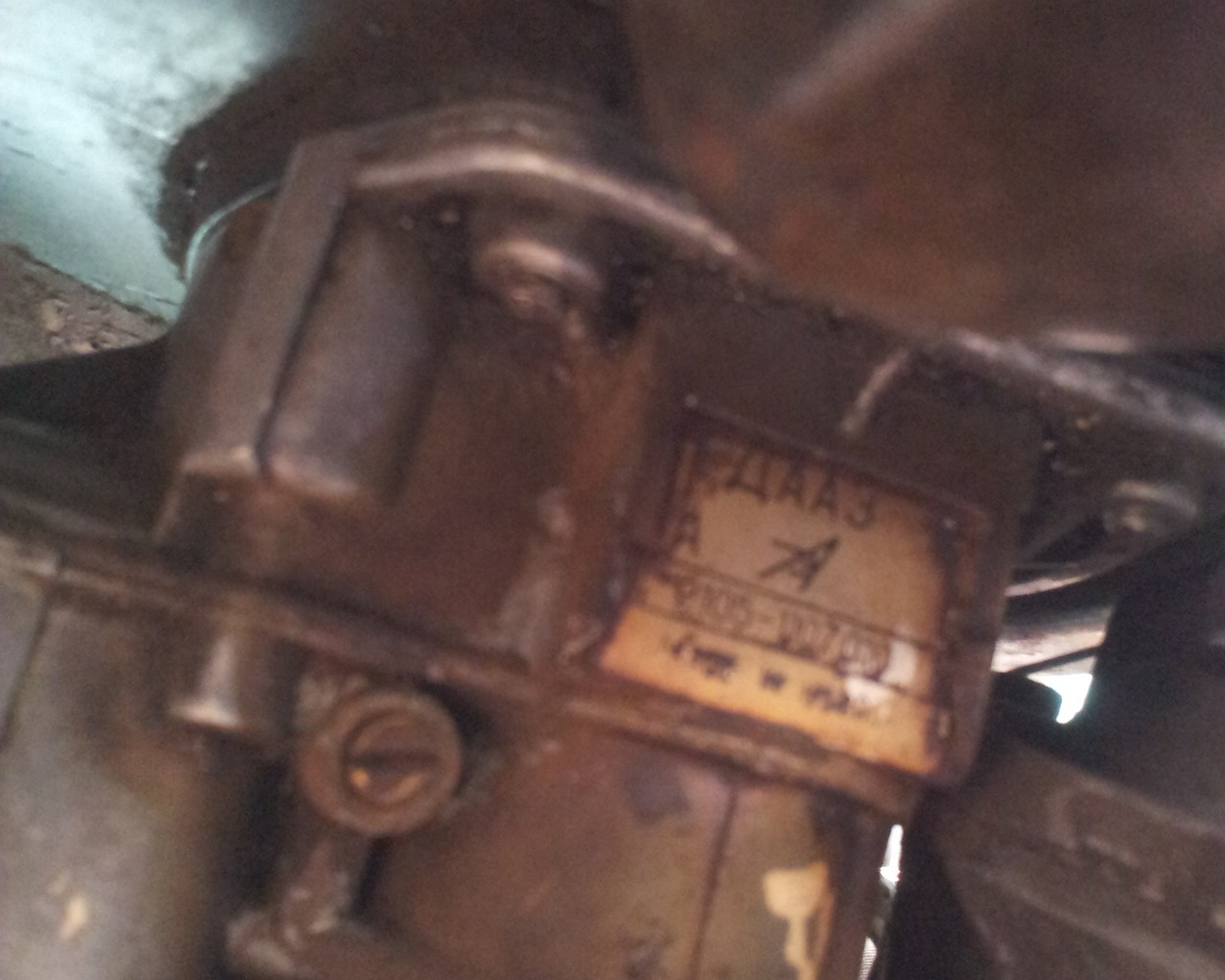

Я щось рахував, що в мене карб від 7-ки, а сьогодні заглянув, і все стало ясно:

Mayor   Или память подводит? :) ну не знаю. Может про...   2018.11.30 13:07
Боря   - поставил новый ОЗОН 2107 расточив его диффузоры...   2018.11.30 13:25
Mayor   У меня с Украиснким немного сложности…но дум...   2018.11.30 13:38
Боря   Подробности всей этой музыки с некоторыми илюстьр...   2018.11.30 14:01
Mayor   Понятно. 05. Конечно возможна и крышка с шильдиком...   2018.11.30 14:12
