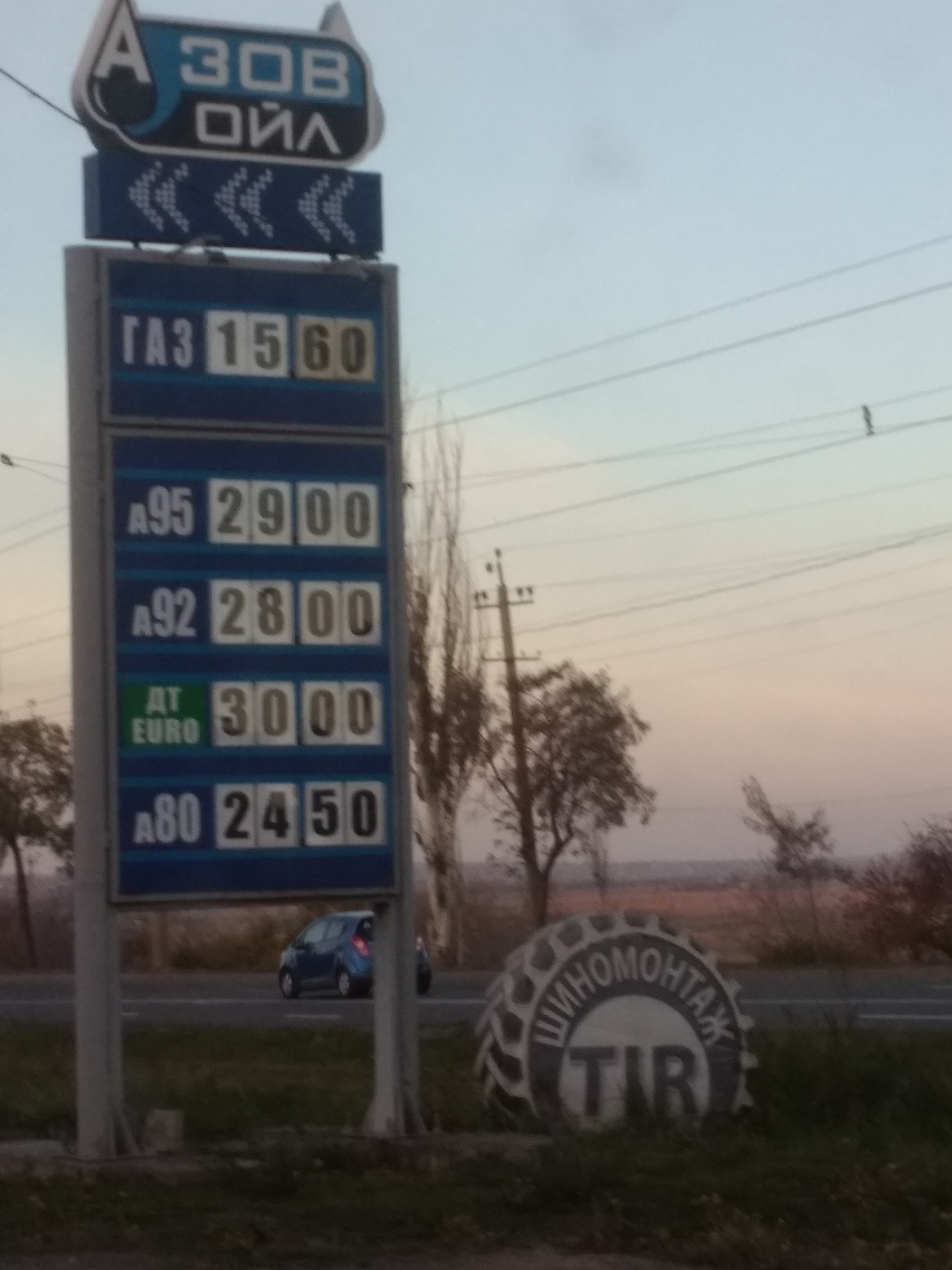

Elviis   Дело идет к тому,что БЕНЗИН реально становится яде...   2018.10.10 9:45
Mayor   ЭКСРА Хм. Интересное название :huh:   2018.10.10 9:58
Elviis   :D ЭКСТРА   2018.10.10 10:04
Mayor   То есть качество топлива в названии пытаются таки ...   2018.10.10 11:44
Elviis   Ну машина на нем очень хорошо едет…   2018.10.10 13:00
Mayor   Ну тада знач и верно ЭксТра…раз хорошо.   2018.10.10 13:08
Hellbomb   Дело идет к тому,что БЕНЗИН реально становится яд...   2018.10.10 14:14
