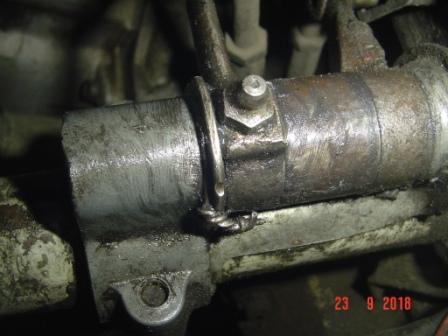

Давно…не помню уж, надо записи глядеть, перебрал механизм выбора передач на рулевом валу. Ориентировочно это что то ок 15 лет тому ну и что то тысяч 200-250. Тогда и штифт вырезал из сверла и кулисы под него подтачивал. А чтобы получить минимальный осевой люфт, подбирал опорные шайбы…и там в качестве таковой тогда поселилась шайба в прошлой жизни бывшая фланцем крепления транзисторов типа ГТ-806 или КТ-808 и подобного калибра. Ухи только с неё спилил.Ну и ещё были тонкие сталистые. Вооот. Лет эдак 6-7 назад обнаружил что опять есть продольный люфт. Он был что то порядка 0.5-0.6мм.Кроме того что то не видно было тонких шайб. Люфт невелик. На работе механизма это особо не сказывалось но при смазке, масло выдавливалось в щели а не через контр отверстие. Разбирать узел и подбирать шайбы было неохота. Ну и додумался таки - нарыскав тонкой стальной проволоки толщиной как раз с люфт, просунул её под вал между толстой шайбой и нижним упором. Вытянув концы проволоки вверх убедился что она утопилась в щель закрутил. Так получилась некая шайба и люфт был устранен. Сразу заметно скоратились люфты в ходах рычага управления КПП… которые похоже постепенно с ростом люфта появились. Ощутимо уменьшилась и вибрации рычага при работе мотора на ХХ.
Вот вчера возился с машиной. Вообще то делал плановую проливку мовилем. Но. Взгляд пал на механизм и увидел щель. Раскрутил проволоку и выдернул её. Люфт достиг порядка 1мм. Нарыл опять проволоку…потолще. Она правда оказалась чуть толще зазора и нЭ лэзла. Ничего. Поплющил её слегка молотком и запихнул. Всё опять восстановилось как указал выше. Ну и проволочка на фото. Теперь Откусил хвост подлиннее и загнув его добился чтобы проволока не вращалась в зазоре и скольжение было бы только по шайбе. Смазал узел - смазка через щели идет слегка, и вышла в осн через контр отверстие. Ну и фото ЭТОГО … очередного проволочного хода.
