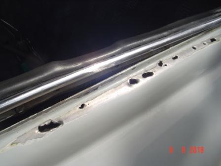

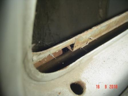

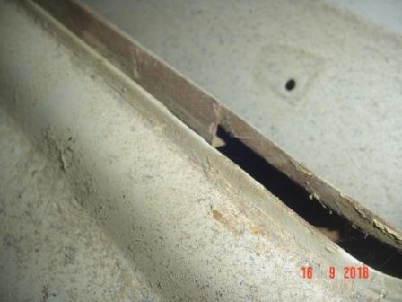

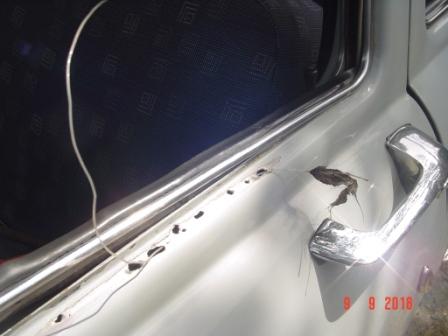

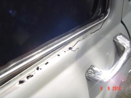

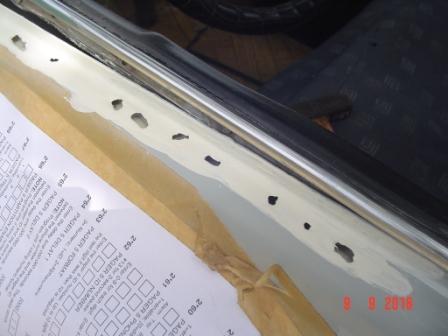

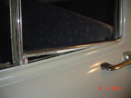

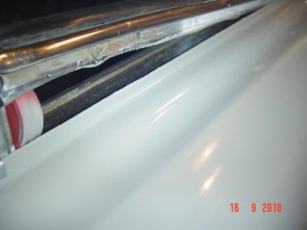

Под занавес сезона лечил кузовные болячки. При непрерывной эксплуатации без них никак. Были сколы и царапины, кое где появились слезы внутренней коррозии - нижние углы задних дверей что над закатами например. Ну и нарыл сквозные дыры на нижней части рамки бокового стекла водительской двери. Расковырял, травил преобразователем, грунтовал. Обнаружил что под этими дырками в двери приварен уголок, не позволяющий подоьраться к этой поверхности изнутри. За годы в обоазованной полости накопились продукты коррозии и грязь. Немудрено что в таких условиях ЭТО продырявилось насквозь. Привожу фото ЭТОГО. Через дырки расковырял и удалил загрязнение. Отдраил стальной проволокой вращаемой дрелью ( тросик не нарыл). Протягивал леской тряпочку смоченную преобразователем, а потом грунтом и после ещё антигравием… Дырки залепил хол сваркой ( фото нет к сожалению) ну и потом - грунт, шпаклевка окраска…ну и всех остальных болячек тоже. Вот сегодня закончил.
Добавил фотки уголков.
