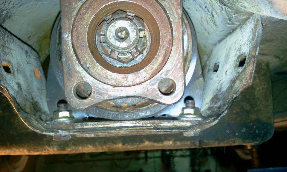

Цитата(Shtabs @ 2018.08.30 18:25) *
Поставить можно любой при своем желании. Себе ставил:
https://detali.zp.ua/catalog/3177-opora_kar…brazca_oao_gaz/
Наскільки я зрозумів, до опори нового взірця потрібен кронштейн https://detali.zp.ua/catalog/63036-kronsht_…y_kard_vala_no/
Дивлюсь сюди:
тут старого взірця, і його по бокам трошки обболгарили. Тепер дивлюсь сюди:
Новий взірець ширше, тобто той кронштейн треба або переробляти, або чудити щось самому по місцю. А не міг би ти зфоткати свою конструкцію для "всеобщего развітія"?
І взагалі, наскільки той новий взірець кращий за старий?

Боря   Надумав і я зробити цю процедуру. Але який купити?...   2018.08.30 15:02
Shtabs   Поставить можно любой при своем желании. Себе став...   2018.08.30 17:25
Боря   Це я так розумію нового взірця. А він нам нормальн...   2018.08.30 18:45
Shtabs   Це я так розумію нового взірця. А він нам нормаль...   2018.08.30 19:04
Боря   Дякую, попробую. :)   2018.08.30 20:12
