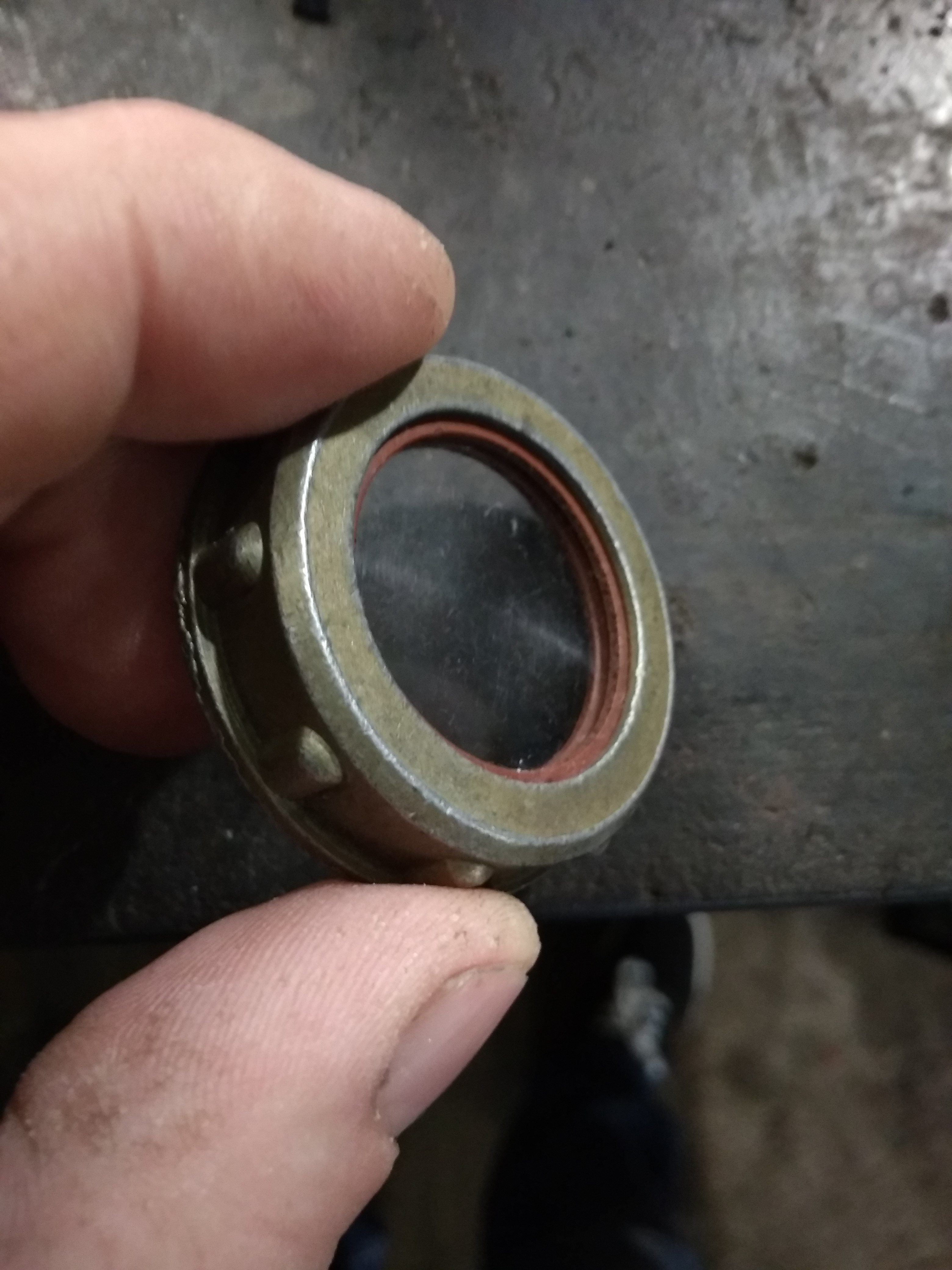

Elviis   Ядерный БЕНЗИН!   2017.11.14 17:43
Hellbomb   Го-го-го! Сталкивался в свое время с тем, что...   2017.11.14 21:00
Elviis   вот и посмотрим… Шланги вроде целые. Стеклышко ме...   2017.11.14 21:24
Hellbomb   А стеклышки из пластика походу? Обычное стекло эта...   2017.11.14 21:27
Elviis   Когда высохло, опять застыло, но теперь оно выпукл...   2017.11.14 21:39
Hellbomb   Когда высохло, опять застыло, но теперь оно выпук...   2017.11.14 21:47
Elviis   Может эти выпуклые стекла на карбах "выпуклис...   2017.11.14 21:52
Hellbomb   Та не, вроде как изначально такие надутые и были. ...   2017.11.14 21:56
Elviis   Интересно из чего они сделаны? На вид как целлулои...   2017.11.14 22:00
Hellbomb   Во всяком случае - не оргстекло. Последнее при кон...   2017.11.14 22:11
Elviis   Пластик на бутылках не разваливается. Хотя я слыша...   2017.11.14 22:29
Hellbomb   Как бы то ни было, а специально для таких случаев ...   2017.11.15 17:59
Elviis   Как бы то ни было, а специально для таких случаев...   2017.11.15 18:39
Dok.54   Во всяком случае - не оргстекло. Последнее при ко...   2017.11.16 8:01

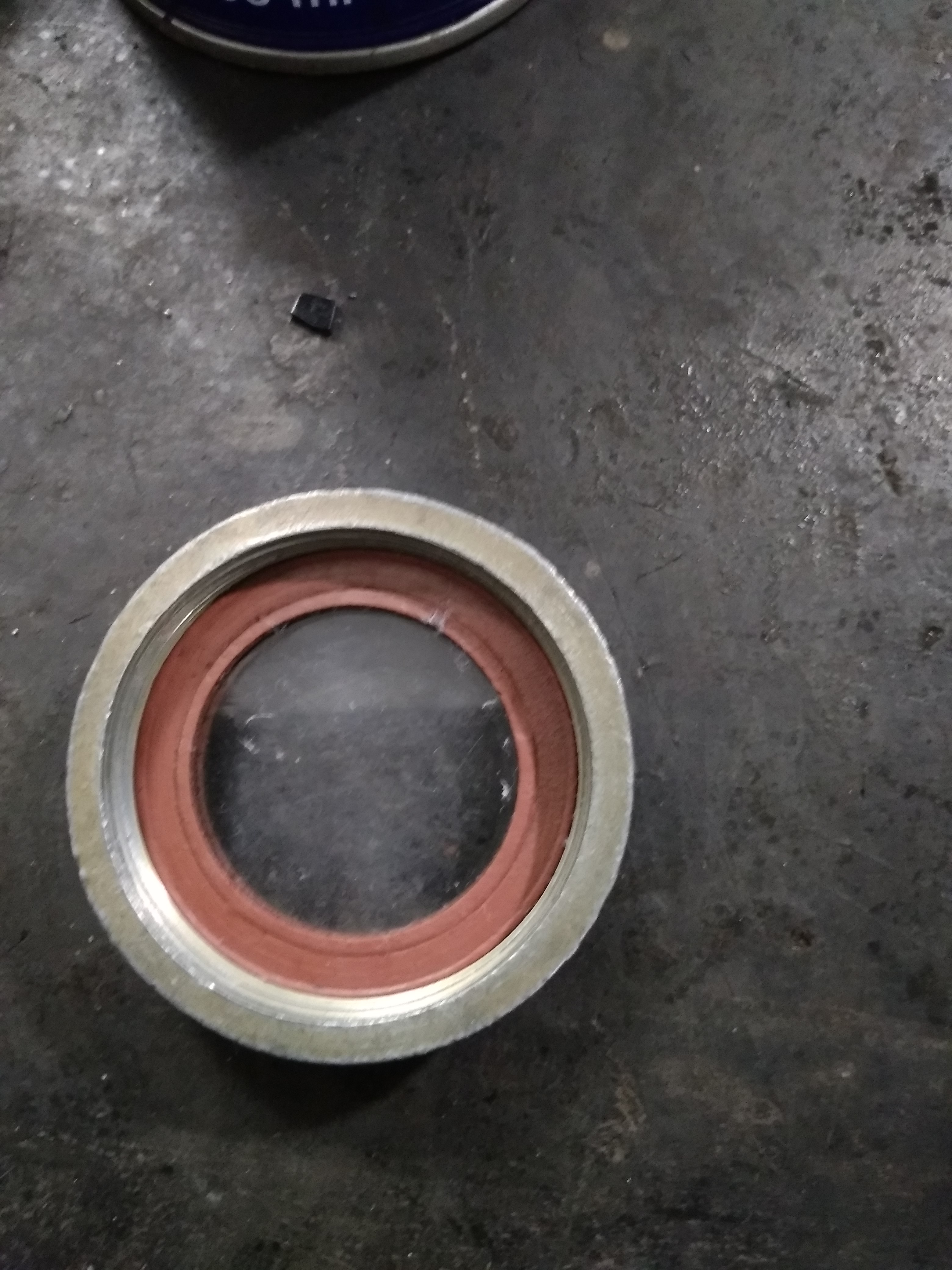

Elviis   В продолжении темы про ядерный бензин, фото стеклы...   2018.06.24 16:10
Hellbomb   Это уже из тех, что я тебе отправил? Крутяк, однак...   2018.06.24 17:43
Elviis   Интереснее то, как с этим бороться и что это за бе...   2018.06.24 17:53
Hellbomb   Так ті так и не сказал - это уже новое стекло так ...   2018.06.24 20:21
Elviis   Нет,это стеклышко было ровное, но это не твое. Тво...   2018.06.24 20:29
Hellbomb   Так а у кого здесь карбы с окнами? У тебя и у меня...   2018.06.24 22:15
Elviis   Так а у кого здесь карбы с окнами? У тебя и у мен...   2018.06.24 22:24

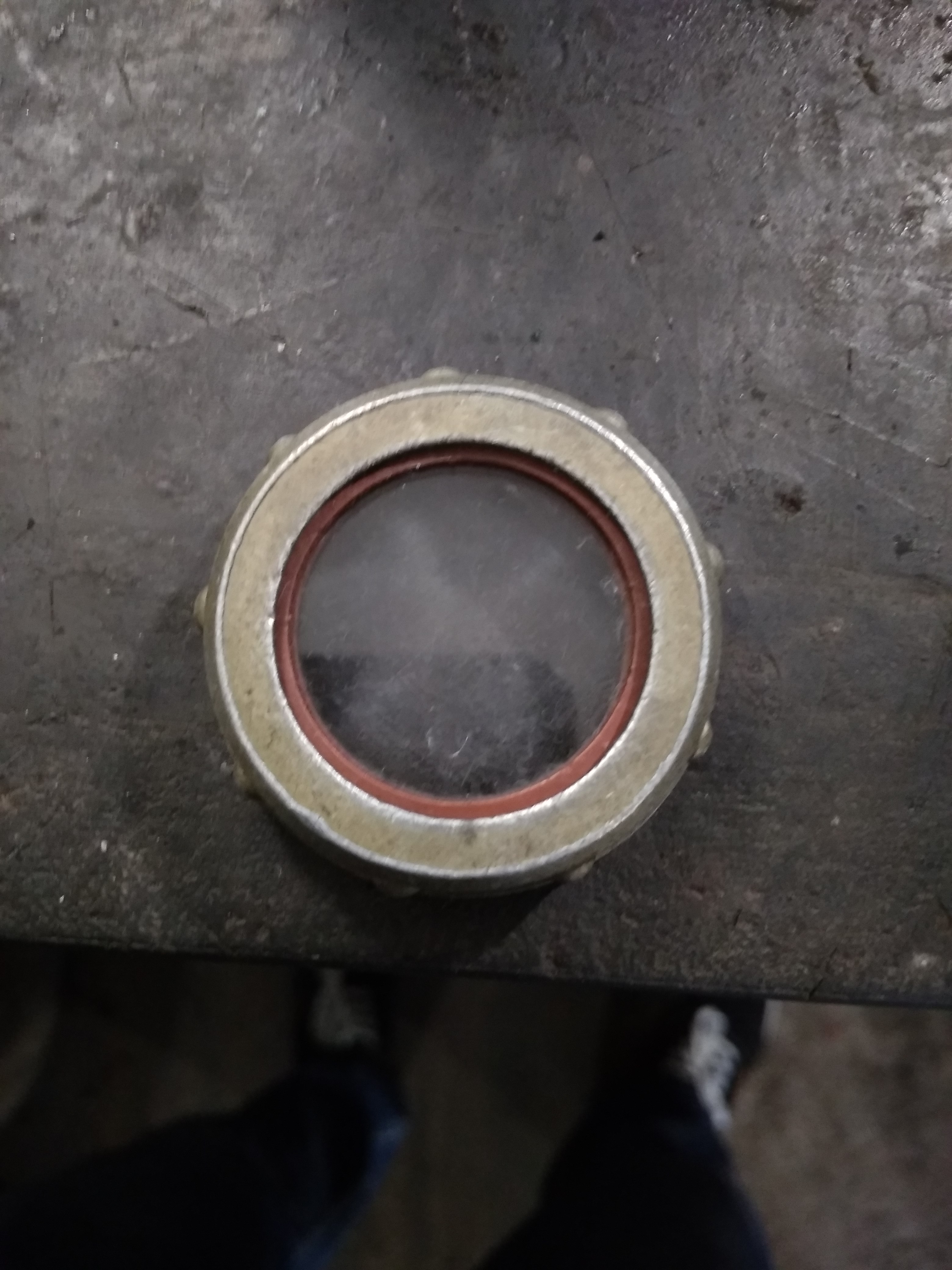

Elviis   Вот что получилось с абсолютно новым стёклышком пр...   2018.07.02 6:49
Stirlitz   Да вырежи уже как-то из обычного стекла окошко...   2018.07.02 8:04
Smehanik   Возьми стекло 2 мм и простыми ножницами в воде реж...   2018.07.02 10:25
Mayor   Вот что получилось Дааа уж <_<   2018.07.02 10:43
Shtabs   Вот что получилось с абсолютно новым стёклышком п...   2018.07.02 18:57
Gazik   Да уж это прям смесь какого-то очистителя со спирт...   2018.07.03 9:36
