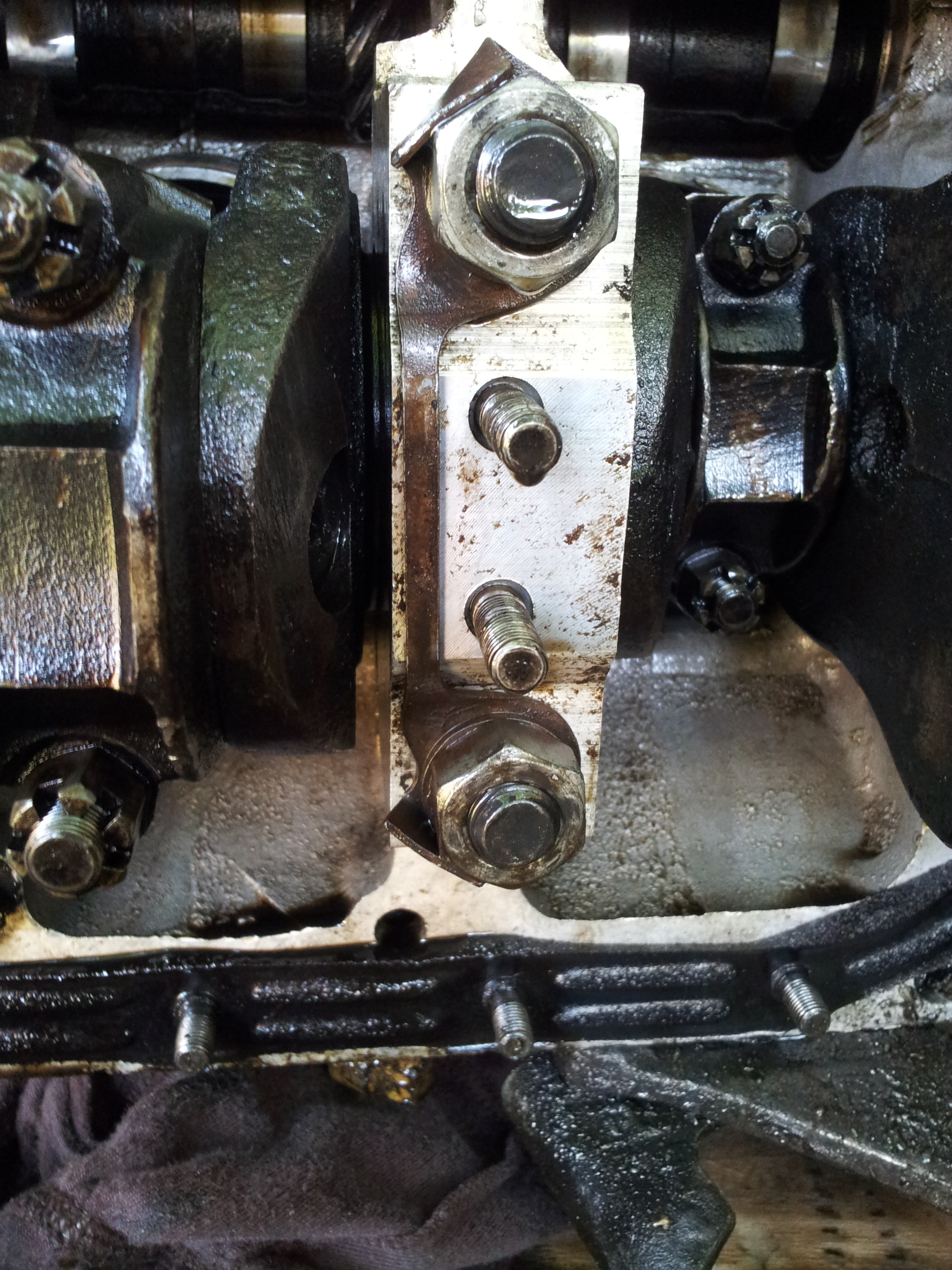

Знайшов я причину неспівосності привода трамблёра і маслонасоса:
Відкрутив бугель, розвернув стопорну пластинку, заодно глянув нв вклалиш - 0.25. Виходить за його стотисячний пробіг його вже ремонтували.

Боря   Знайшов я причину неспівосності привода трамблёра ...   2018.08.29 19:51
Shtabs   Т.е ты хочешь сказать, что стопорная пластина вли...   2018.08.29 21:20
Боря   Т.е ты хочешь сказать, что стопорная пластина вли...   2018.08.30 7:02
Shtabs   Ты по ходу одну шестерню просто перевернул лицом ...   2018.08.30 20:37
Shtabs   Я бы просто никогда не подумал, что так можно пос...   2018.08.31 20:25
