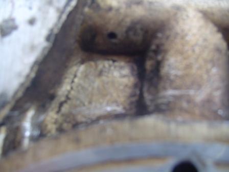

Боря   Вчора щось почали холості плавати. Викрутив латунн...   2019.07.10 23:32
Shtabs   Нормальные крыльчатки - я их давно ставлю. Здесь...   2019.07.11 7:04
Боря   Причина все таки була в крильчатці:   2019.07.12 13:43
Shtabs   Причина все таки була в крильчатці: Мне просто ...   2019.07.12 20:39
