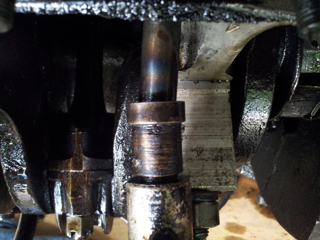

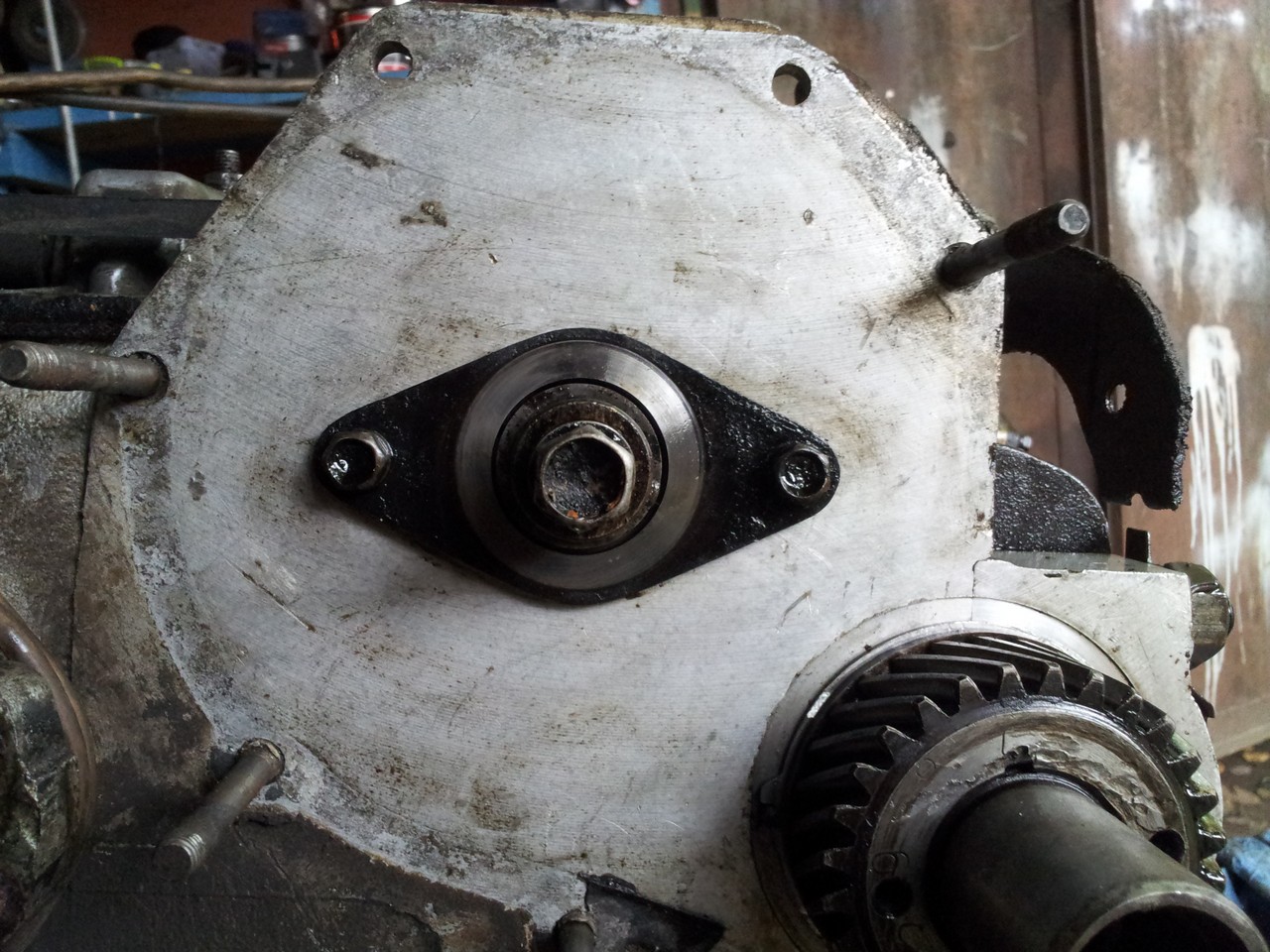

Боря   Зняв сьогодні двигун. Щось мені не подобається ось...   2018.08.27 22:59
Shtabs   Да уж маловато будет, но все расчеты были на масл...   2018.08.28 8:09
Боря   но я думал, что твой вопрос относится больше к т...   2018.08.28 8:44
Mayor   начиная с 24-го блока (на ранних тоже не было) п...   2018.08.28 8:48
