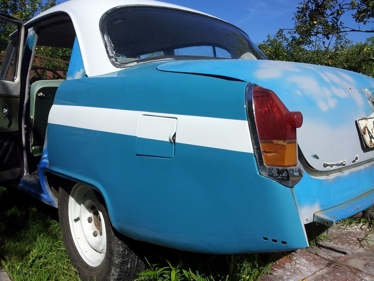

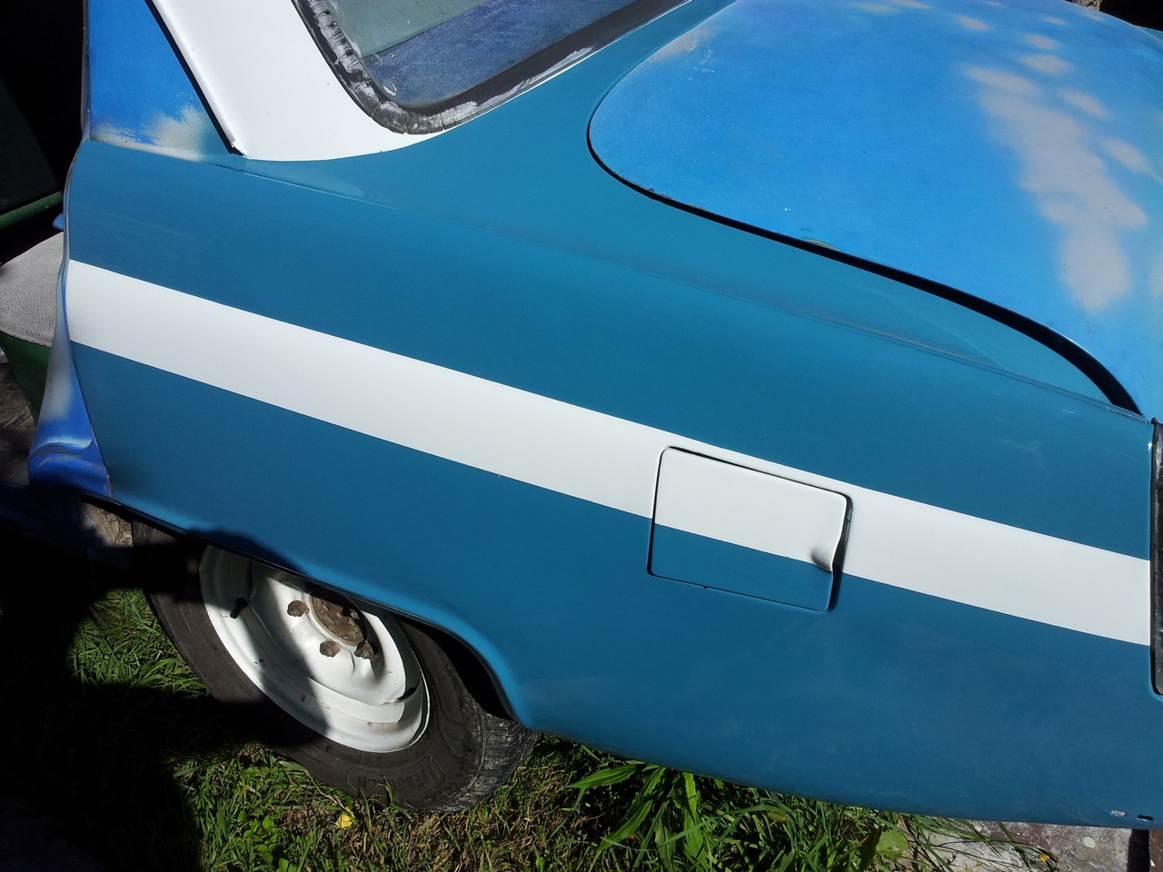

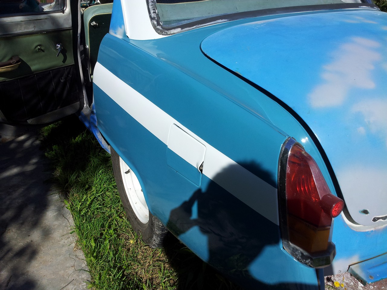

Накінець то купили фарбу. Годі було вибрати колір. Що подобалось мені, не подобалось дітям і новпаки. Зупинились на цьому варіанті:
Поки тільки два задніх крила помалював.
