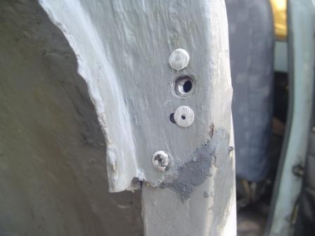

Боря   Все таки приварений той бризговик. І чує моє серце...   2018.07.30 21:21
Mayor   Да. Наверное приварен. И наверное ржа. Там много п...   2018.07.31 7:39
Gazik   Такая же проблема была и у меня. Вообще это болезн...   2018.07.31 9:24
Shtabs   Я отрезал и сделал фартук съемным - установка чере...   2018.07.31 10:40
Gazik   Вариант Штабса, очень даже не плохой в данной ситу...   2018.07.31 12:15
Shtabs   Вариант Штабса, очень даже не плохой в данной сит...   2018.07.31 13:43
Mayor   А как он у тебя крепится Виктор? По бокам к боковы...   2018.07.31 13:47
Gazik   А как он у тебя крепится Виктор? По бокам к боков...   2018.07.31 14:29
Боря   Я отрезал и сделал фартук съемным А можна тріш...   2018.08.02 20:31
Mayor   Закладные гайки вполне отличный вариант как по м...   2018.08.03 8:04
Shtabs   Сегодня постараюсь сделать фото, а гайки давным да...   2018.08.03 9:43
Mayor   Клевые. Мне такие не попадались…А ещё обнаружил чт...   2018.08.03 9:58

Mayor   Я эти язвы и дырки запломбировал холодной сваркой…...   2018.09.14 15:19
Боря   Пока двери сняты и разобраны можно эти пространст...   2018.09.14 19:55
March   Да, холодная сварка - вещь. Я только зачищаю ,прот...   2018.09.15 8:46
Shtabs   Очень дорогая идея. Для таких целей давно придума...   2018.09.15 19:30
Боря   стекловолокно творит чудеса. :) Якраз сьогодні...   2018.09.15 21:30
Shtabs   Якраз сьогодні чудеса і творив - позаробляв склов...   2018.09.15 22:55
Mayor   Ну шпаклевка с стекловолокном само собой. Тоже исп...   2018.09.16 12:11
Боря   Я про шпатлевку со стекловолокном: :) Так я не...   2018.09.16 20:38
Shtabs   Ну мне почему-то кажется, что сварка будет лучше д...   2018.09.16 21:48
Mayor   Ну эт смотря что держать. Нагрузок серьёзных тут н...   2018.09.17 7:38
Shtabs   Вот умеешь ты убедить народ. :appause: :D Я же...   2018.09.17 7:54
Mayor   не будем обобщать и рассказывать очередные сказк...   2018.09.17 9:44
Shtabs   Ты точно трезвый? Холодная сварка, заклепки… Бр...   2018.09.17 13:42
Боря   Изнутри я не щупал, за переднюю дверь тоже спорит...   2018.09.17 21:18
Mayor   … Бред какой-то. :wall: :ninja: Ну всё как и...   2018.09.18 8:12
Shtabs   Ну и где ж ты раньше был? https://a.d-cd.net/fkA...   2018.09.18 20:30
Mayor   Эт было где то тут Тогда улетело 6 пачек заклепок...   2018.09.19 7:48
