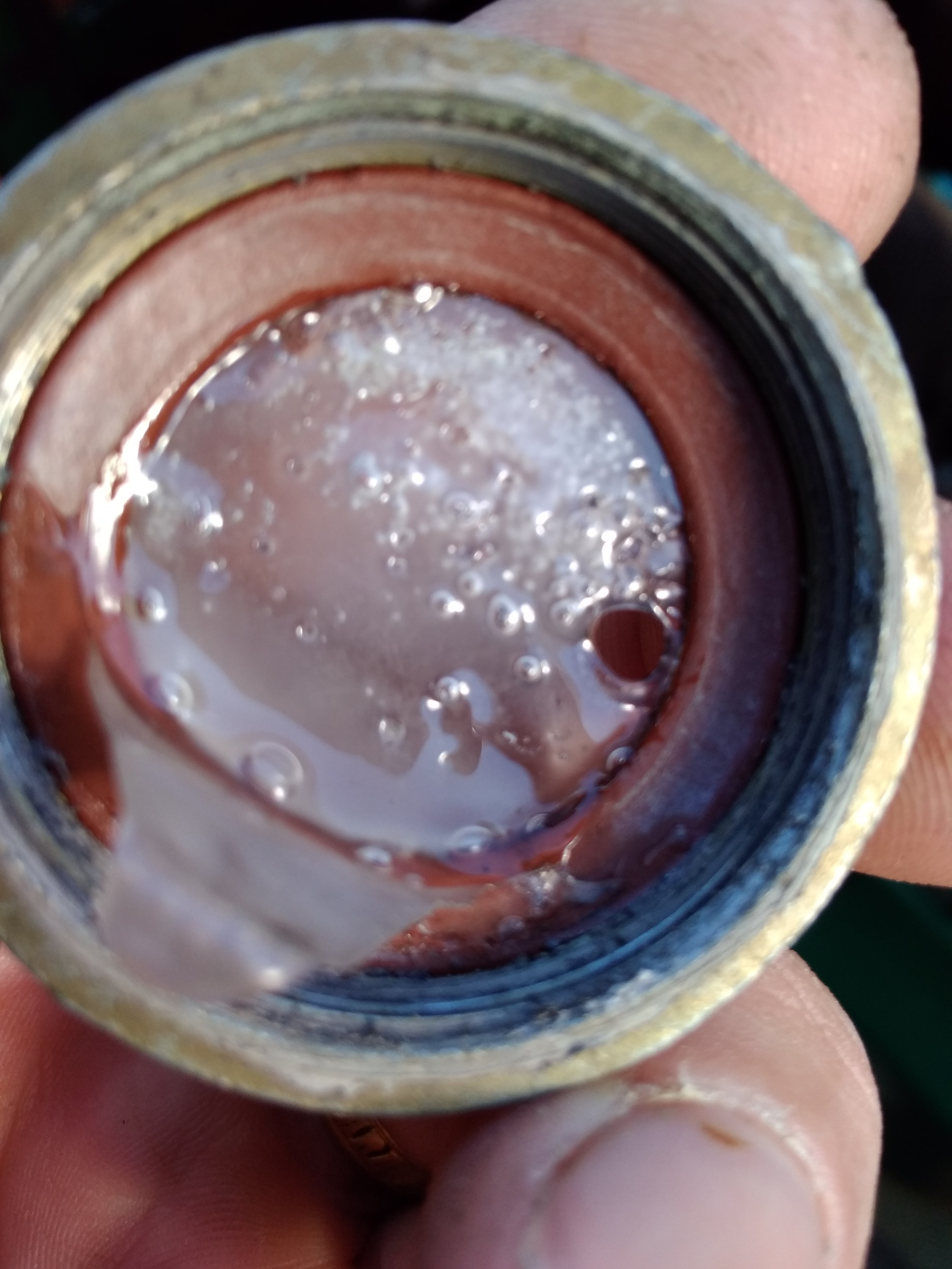

Сегодня с товарищем заправились на заправке Petrol, проехали по городу километров 20, и наши обе машины стали с интервалом в пару минут! Оказалось нет бензина в карбюраторах. Причина- в бензонасосах расплавилось все резиновое и превратилось в жвачку. Стеклышко на моем карбюраторе вздулось и стало мягким как резина. Бензин 95-й . Пришлось прям в полевых условиях, купить в ближайшем магазине два электробензонасоса, по быстрому их подключить и доехав до ближайшей заправки разбавить ядерный бензин. Думаю что агрессивность снизили. Но не факт, нужно наверно слить топливо. Но в центре города это делать как-то не камильфо, да и оно денег стоит… Вопрос, что нам залили? На наши претензии на заправку-нас послали по дальше в вежливой форме, и сказали никто не приезжал с жалобами. Кстати шумноваты эти насосы… Мы естественно взяли по 420 грн Авроры… Претензий по динамике машины, что как-то ехало не так-нету…
Elviis
сообщение 2018.07.02 6:49
Имя: Вадим
Из: Мариуполь
Был(а): 2023.07.27 9:11
Вот что получилось с абсолютно новым стёклышком присланным hellbomb примерно за неделю huh.gif bomb.gif wall0000.gif услышал резкий запах бензина и открыв капот увидел как кипит и испаряется бензин,ну или то,что у нас называется сейчас бензином. Но машина хорошо едет…И топливная чистая и заметил что почти как на газу, движок чистый, нагара нет.

Hellbomb   Го-го-го! Сталкивался в свое время с тем, что...   2017.11.14 21:00
Elviis   вот и посмотрим… Шланги вроде целые. Стеклышко ме...   2017.11.14 21:24
Hellbomb   А стеклышки из пластика походу? Обычное стекло эта...   2017.11.14 21:27
Elviis   Когда высохло, опять застыло, но теперь оно выпукл...   2017.11.14 21:39
Hellbomb   Когда высохло, опять застыло, но теперь оно выпук...   2017.11.14 21:47
Elviis   Может эти выпуклые стекла на карбах "выпуклис...   2017.11.14 21:52
Hellbomb   Та не, вроде как изначально такие надутые и были. ...   2017.11.14 21:56
Elviis   Интересно из чего они сделаны? На вид как целлулои...   2017.11.14 22:00
Hellbomb   Во всяком случае - не оргстекло. Последнее при кон...   2017.11.14 22:11
Elviis   Пластик на бутылках не разваливается. Хотя я слыша...   2017.11.14 22:29

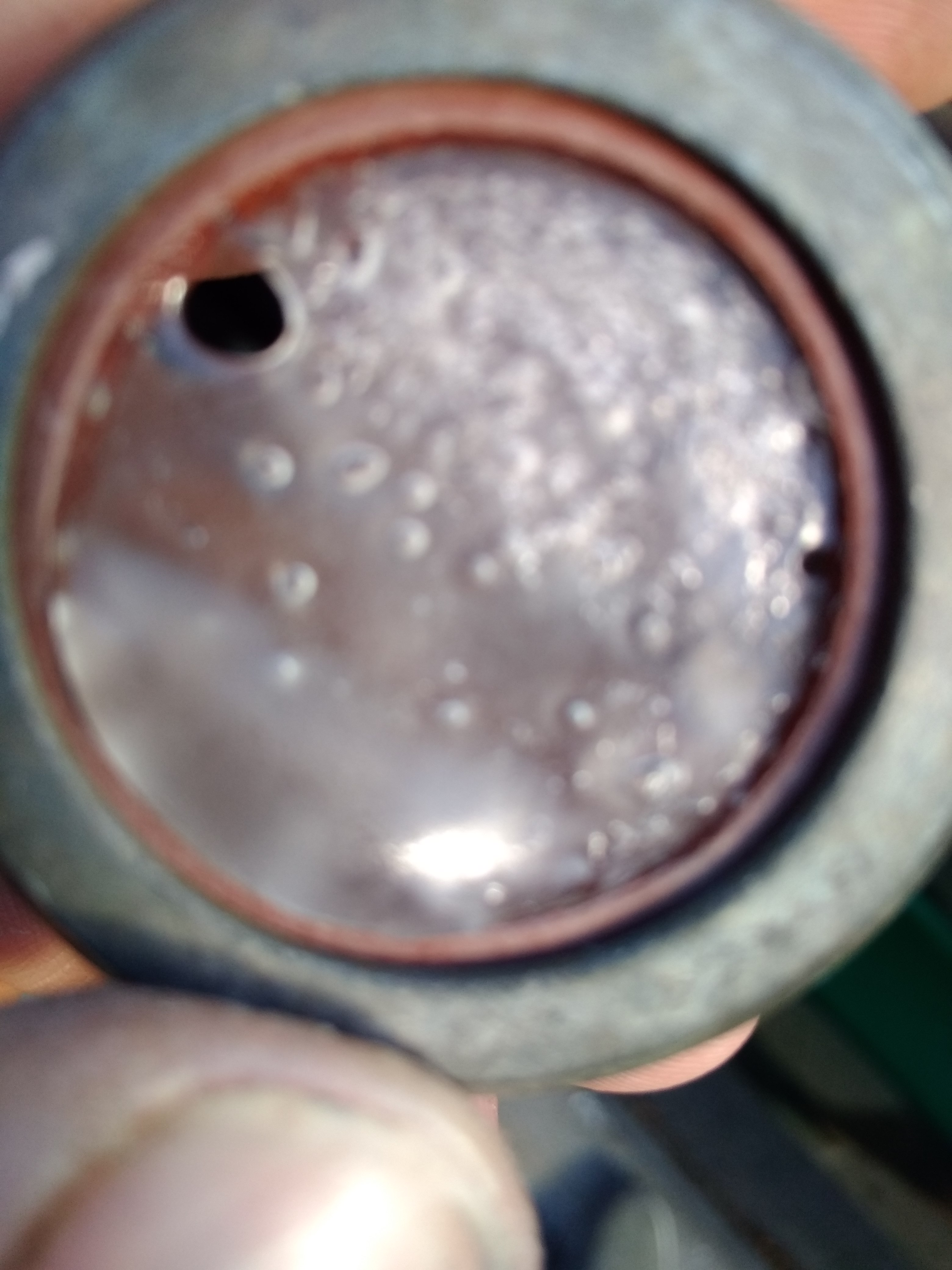

Elviis   В продолжении темы про ядерный бензин, фото стеклы...   2018.06.24 16:10
Hellbomb   Это уже из тех, что я тебе отправил? Крутяк, однак...   2018.06.24 17:43
Elviis   Интереснее то, как с этим бороться и что это за бе...   2018.06.24 17:53
Hellbomb   Так ті так и не сказал - это уже новое стекло так ...   2018.06.24 20:21
Elviis   Нет,это стеклышко было ровное, но это не твое. Тво...   2018.06.24 20:29
Hellbomb   Так а у кого здесь карбы с окнами? У тебя и у меня...   2018.06.24 22:15
Elviis   Так а у кого здесь карбы с окнами? У тебя и у мен...   2018.06.24 22:24
Stirlitz   У меня.   2018.06.24 22:56
Elviis   У меня. И как? Не размягчается?   2018.06.25 6:16
Stirlitz   Не скажу :) Я как-то похвастался, что у меня бенз...   2018.06.25 7:25

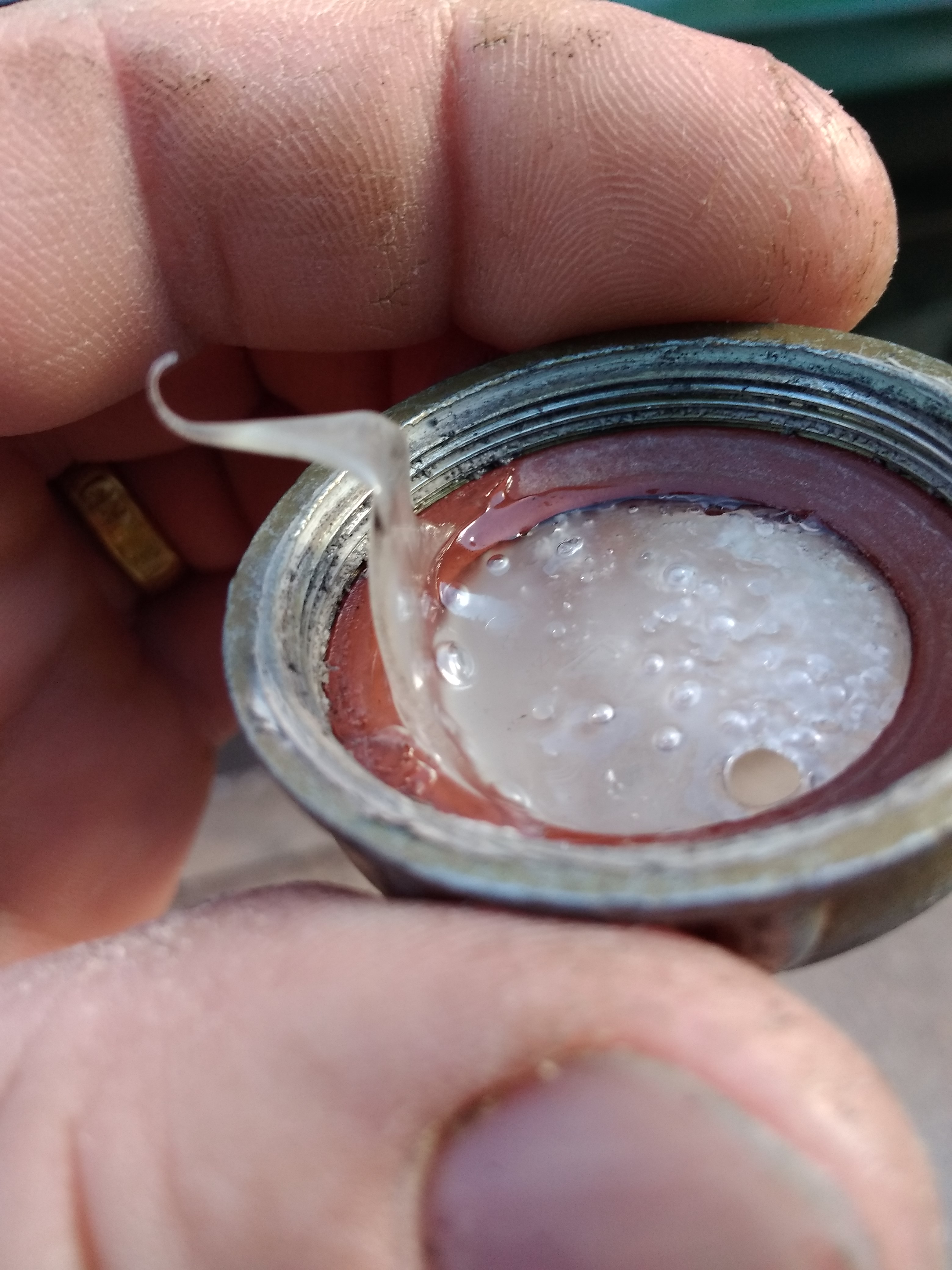

Elviis   Вот что получилось с абсолютно новым стёклышком пр...   2018.07.02 6:49
Stirlitz   Да вырежи уже как-то из обычного стекла окошко...   2018.07.02 8:04
Smehanik   Возьми стекло 2 мм и простыми ножницами в воде реж...   2018.07.02 10:25
Mayor   Вот что получилось Дааа уж <_<   2018.07.02 10:43
Shtabs   Вот что получилось с абсолютно новым стёклышком п...   2018.07.02 18:57
Gazik   Да уж это прям смесь какого-то очистителя со спирт...   2018.07.03 9:36
