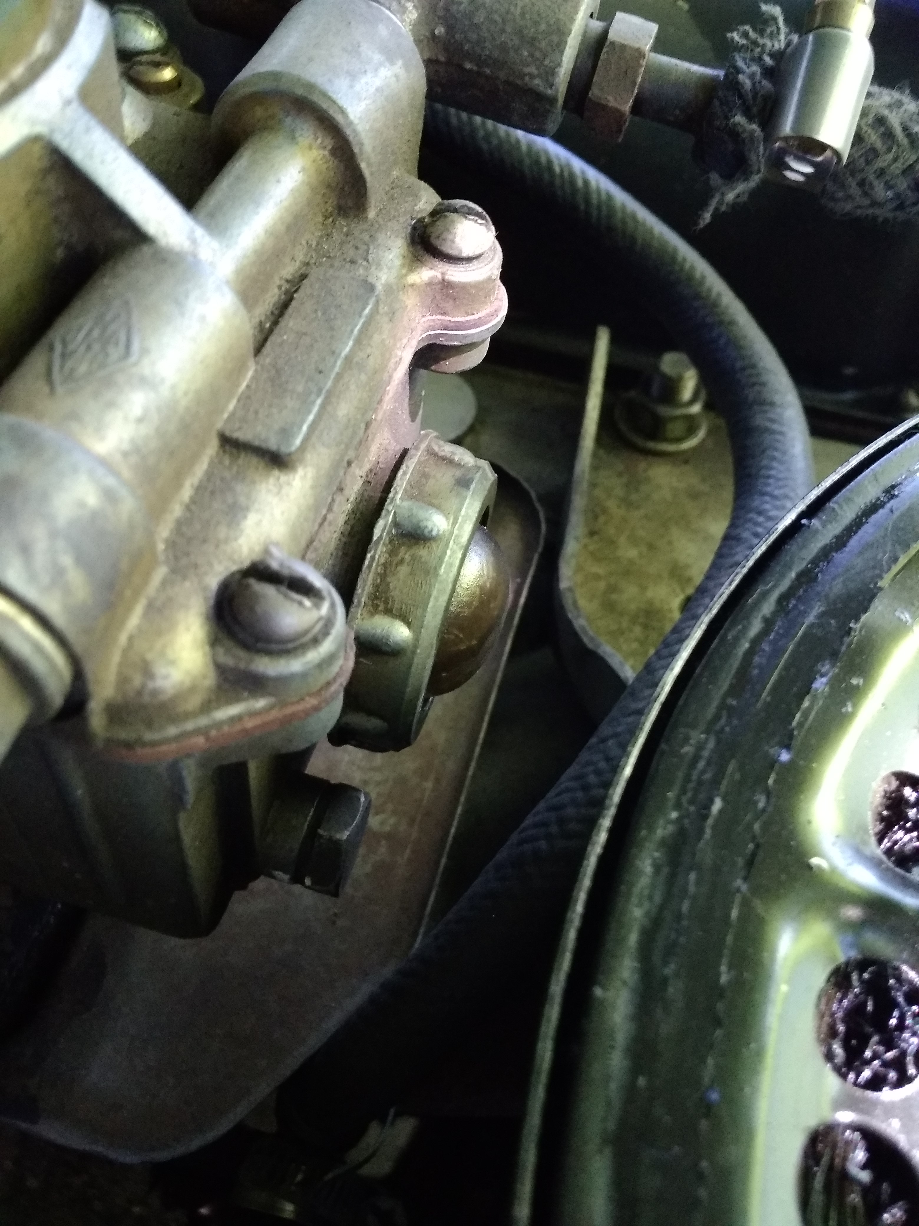

В продолжении темы про ядерный бензин, фото стеклышка опробовавшего на себе всю ядерную мощь современного бензина. Раньше это стеклышко было абсолютно ровное, от действия бензина оно размягчилось и выдулось, покрывшись трещинами… Когда я его снимал оно было мягкое как силиконовое, потом затвердело.

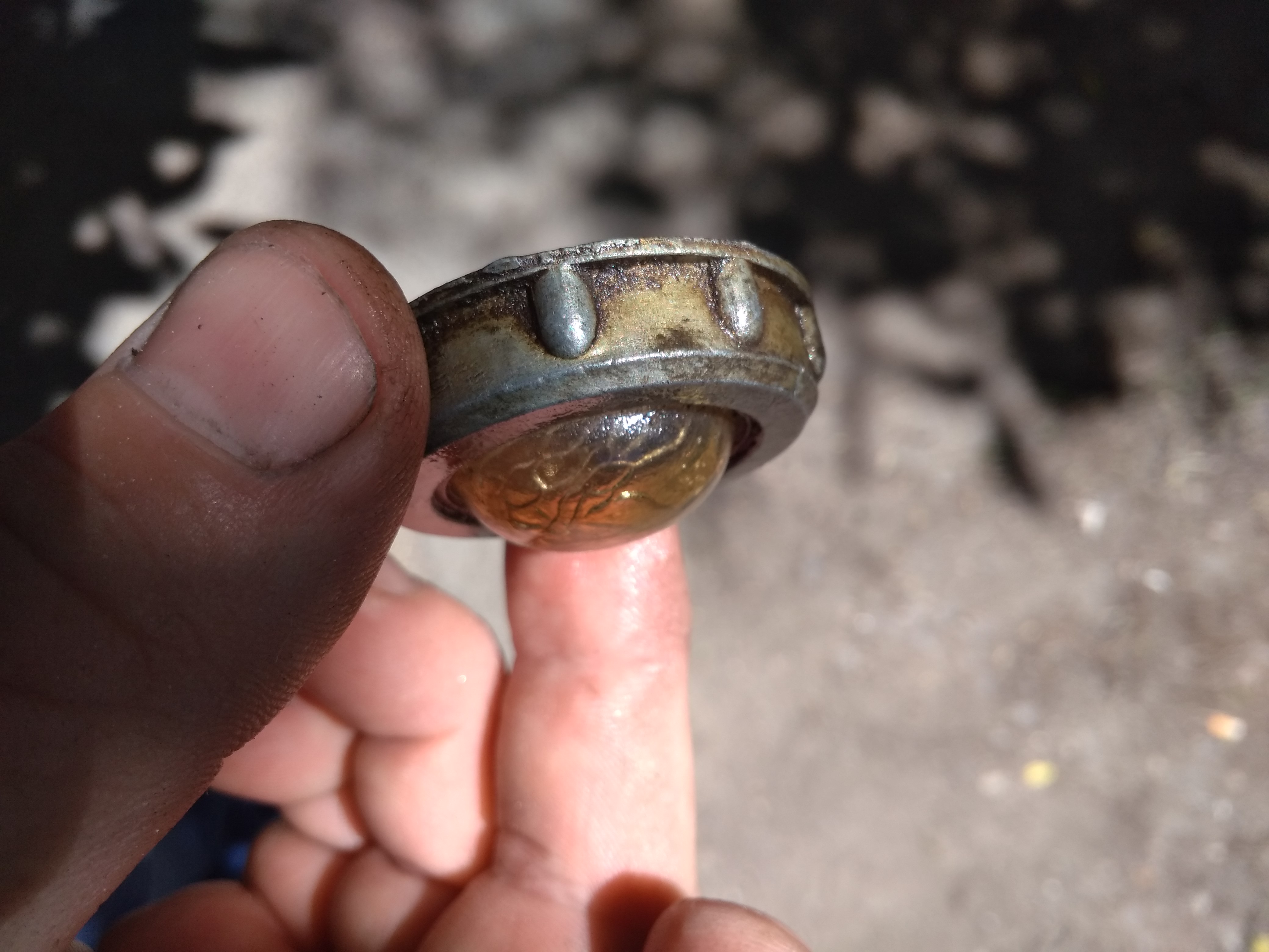

Elviis   В продолжении темы про ядерный бензин, фото стеклы...   2018.06.24 16:10
Hellbomb   Это уже из тех, что я тебе отправил? Крутяк, однак...   2018.06.24 17:43
Elviis   Интереснее то, как с этим бороться и что это за бе...   2018.06.24 17:53
Hellbomb   Так ті так и не сказал - это уже новое стекло так ...   2018.06.24 20:21
Elviis   Нет,это стеклышко было ровное, но это не твое. Тво...   2018.06.24 20:29

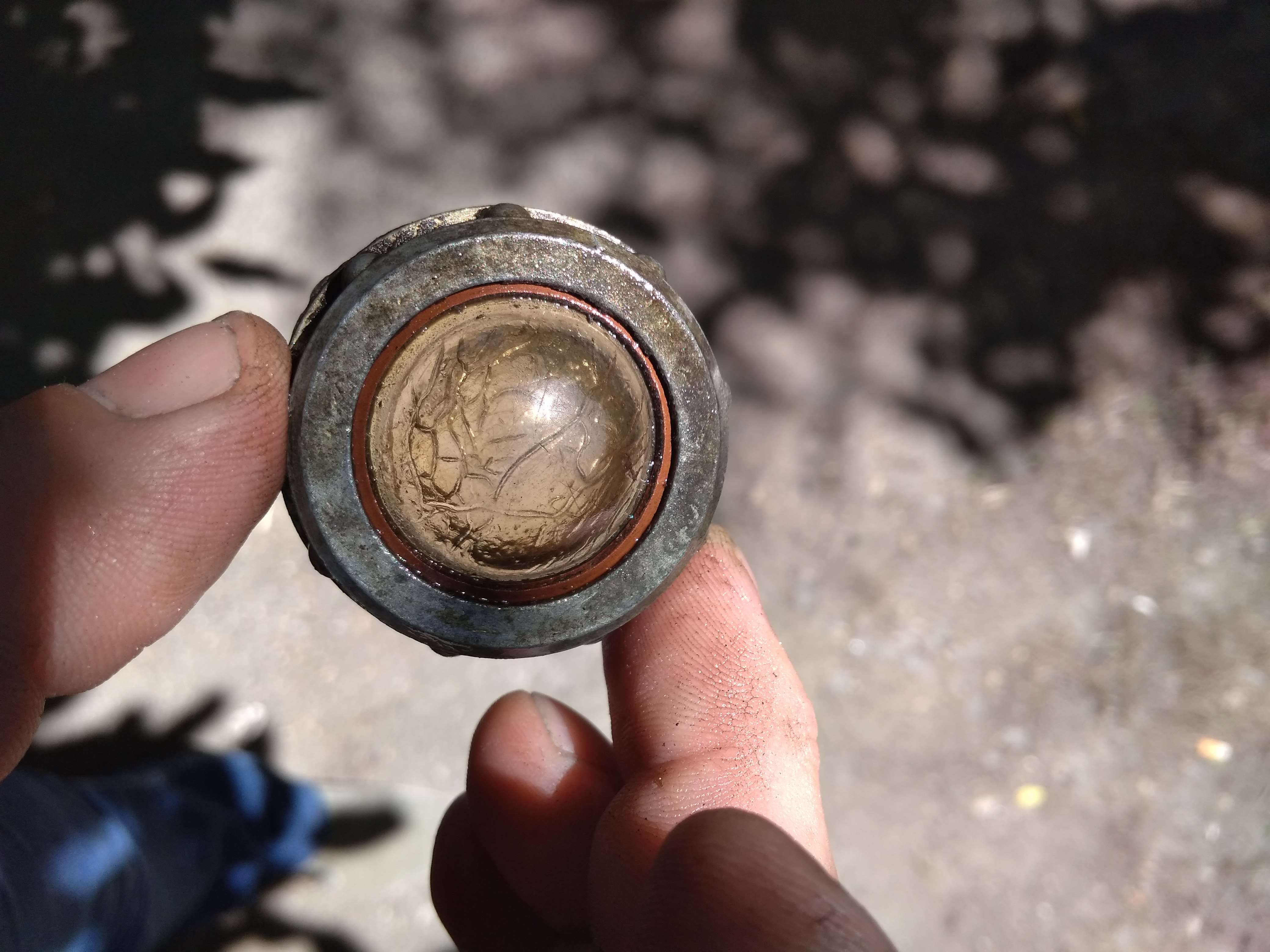

Elviis   Вот что получилось с абсолютно новым стёклышком пр...   2018.07.02 6:49
Stirlitz   Да вырежи уже как-то из обычного стекла окошко...   2018.07.02 8:04
Smehanik   Возьми стекло 2 мм и простыми ножницами в воде реж...   2018.07.02 10:25
Mayor   Вот что получилось Дааа уж <_<   2018.07.02 10:43
Shtabs   Вот что получилось с абсолютно новым стёклышком п...   2018.07.02 18:57
Gazik   Да уж это прям смесь какого-то очистителя со спирт...   2018.07.03 9:36
