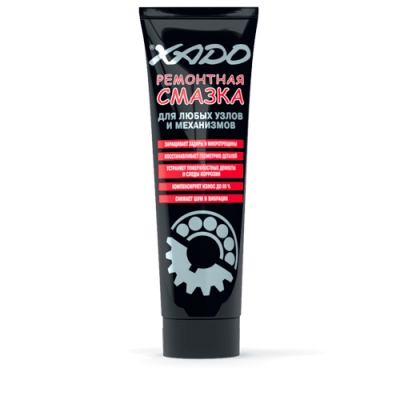

Я Хадо консистентную (красную,ремонтную) с 10/40 маслом, тоже хадо мешаю, развожу пропорции так, чтоб было как кефир густой или жидкая сметана и этим шприцую, и это же в ступицах… Отлично все работает. Если кто захочет купить, покупайте в тубах, типа как зубная паста, почему-то даже от производителя дешевле чем в картридже. Мне очень нравится, и работать с ней приятней и на запах и на ощупь… И да, она практически не вымывается, когда шприцую, один качек шприцем и лезет смазка, давно не видел что сначала лезет вода как с нигролом и литолом…У меня под эту смазку отдельный шприц,чистенький, новенький, с малыми потерями смазки… Конечно если шприц такой, что половина смазки лезет мимо, то лучше работать с литолом ))))
