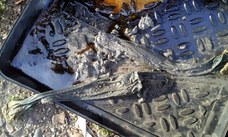

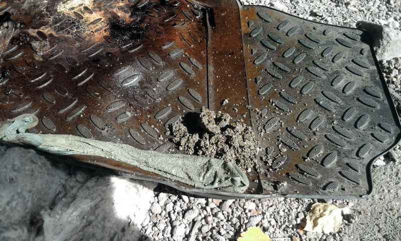

При работе системы охлаждения в ней накапливается мусор. Это могут быть ошмётки герметика, кусочки ржавчины и накипи солей, просто мелкий мусор, попадающий в радиатор при доливке ОЖ. Есть смысл избавляться от этого добра.
Самый простой и действенный вариант избавления от мусора — взять капроновый чулок и вставить в верхний патрубок радиатора, как это сделал Mayor (см. мемуары). Периодически снимать его и вытряхивать мусор (проще всего менять).
Слышал также про варианты с металлической сеточкой. Но чулок мне нравится больше, потому что задерживает самый мелкий мусор.

В верхний бачок радиатора вставлял сначала два отрезанных чулка, потом нашел в магазине женские носки - примерно то же самое по плотности, но ничего резать не надо. Так же по два вставлял. Ничего не порвалось, второй имеет место быть - в нем тоже задерживается грязь. При всем этом бахнул около 300-400 г лимонной кислоты (покупал на продуктовом рынке, на развес). Делал несколько выездов за неделю. В итоге вылавливал грязи и песка с кулак, так, что чулок еле через патрубок выходил. Чулки вытряхивал 3 раза, и еще предстоит не раз. Но у меня в системе чего только не было. Потом потек радиатор (видимо его герметиком пытались забить). Пришлось вскрывать - лимонка не смогла справиться с забитыми сотами, но там были конкретно твердые частицы. Верхушки сот были наполовину как загипсованные.
Накипь лимонка удаляет на ура, судя по чайнику.
При чулочно-лимонной прочистке, машина хотя бы перестала греться - некое количество трубок радиатора все же прочистилось и снялся слой с плохой теплопроводностью.
