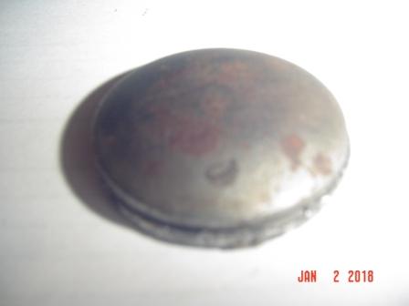

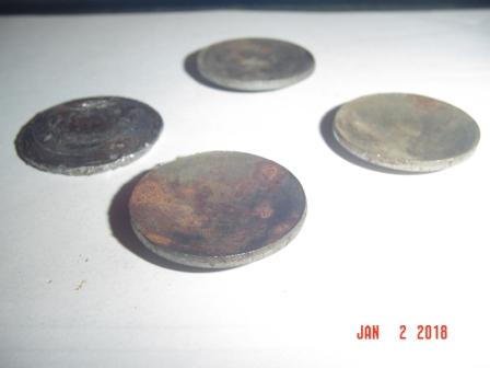

сообщение 2018.01.02 11:45
Гаечкой на нитке по шинам по мануалу. И кастор (угол наклона шкворня) тоже. А в качестве стенда — швеллер рамы ворот гаража — он горизонтален, проверено уровнем. Наезжаю на него передними колесами, а под них подкладываются вырезанные из жестянки листочки 20х20 см с мазком Литола — колеса можно руками поворачивать. Ну и схождение — деревянная рейка, к коей привязываю штангенциркуль.
На реальном стенде был как-то… случайно… 12 лет назад. Проверили — было отклонение развала на одном из колес 6, а на другом 11 минут от 0. Вывели в ноль… на ходу я разницы не ощутил.
Ещё одно наблюдение. Когда изыскивал втулки спрашивал и шайбы мотора ВАЗ-08-09, так как от своих заглушек рожки да ножки оставались. А НЕТУ… sad.gif Зато наткнулся практически на то, что нужно — практически наши заглушки — причем в выпуклом виде в расчете на то что при забитии распрямившись встанут как надо враспор. НО. На выпуклый морской глаз даже без очков было заметно что металл чуть потоньше родных (что-то на 20%) ну и при вкладывании в гнездо шкворня, по краям зазорчик что-то 0.5 мм. Было сомнение, что при непосредственной запрессовке неплотно встанет. Думал. Думал посадить на клей… ещё думал парониту подложить… Остановился на кусочке тонкой жестянки. Это у нас продают в качестве кровельного листа. Сам по осени поверх старинных 4-х мм листов крыши таких навинтил. Они оцинкованные, но по толщине продаются разные. Для подкрылков я брал более толстых. А ЭТОТ нечто среднее между фольгой шоколадки и консервной банкой. Режется ножницами на ура, но как фольгу не порвать. Вырезал квадратики что-то 40х40 мм, наложил на гнездо в цапфе и стукнул оправкой, которая имеет размер гнезда. Получилась круглая шайба с загнутыми вертикально краями. Промазал края в гнезде эпоксидкой, вложил эту шайбу, в неё новую заглушку (тоже на клей) и, простучав, распрямил. Излишки листа пообрезались практически сами. Наутро нагнал смазки — четко. Зеглушки не вылетают и нигде не травит. Вот от чего купленные заглушки — загадка. Магазинщики ничего вразумительного сказать не смогли.
На фото из 4-х — левая плоская родная . А на другой я на родную новую наложил. Видно не оч… но всё-таки на глаз да но ощупь новые чуть тоньше да в диаметре… Хотя, мож если цапфа была бы новая с непокоцанными не керненными гнездами, возможно встала бы и без прикрас.

Mayor   Гаечкой на нитке по шинам по мануалу. И кастор (уг...   2018.01.02 11:45
